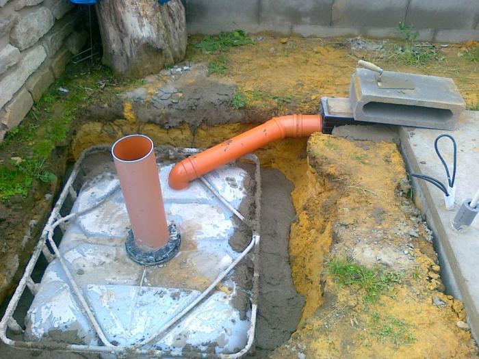

já mam zabetonováno toto a funguje to slušně...
foto k příspěvku  od deda
o 01.02.2014, 15:55 | deda
o 01.02.2014, 16:28 | Jerry.s
deda: to je IBC kontejner? není 1 kubík na zalévání málo?

o 01.02.2014, 16:30 | deda
Jerry.s:
juju je to IBC. bude to toho svedena střecha z pergoly a to není taková plocha. druhej budu mít zakopanej u zahradního domku

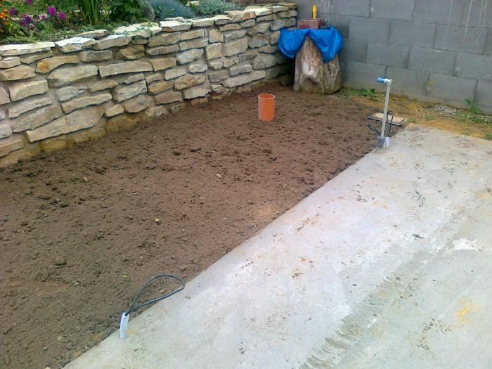

Jen by mi zajimalo,jak tu kubikovku cistite...ja ji mam na povrchu,jde do ni pouze destovka ze strechy a toho blata a smradu na konci sezony..kazdorocne proplachuju a s nadrzi manipuluji...mam jeste jednu nadrz jako slepou studnu a tam je voda chladnejsi a tolik se nekazi...cili zakopat zapustit ano,ale musi tam byt pristup z venci dovnitr
foto k příspěvku  od cupra.165
o 01.02.2014, 18:32 | Luke_288
Voda v tech povrchovych se kazi vic a rychlejc kvuli teplote, to je znamej fakt. Jde ti to do ni pres nejakej filtr nebo rovnou ze svodu na hulvata?

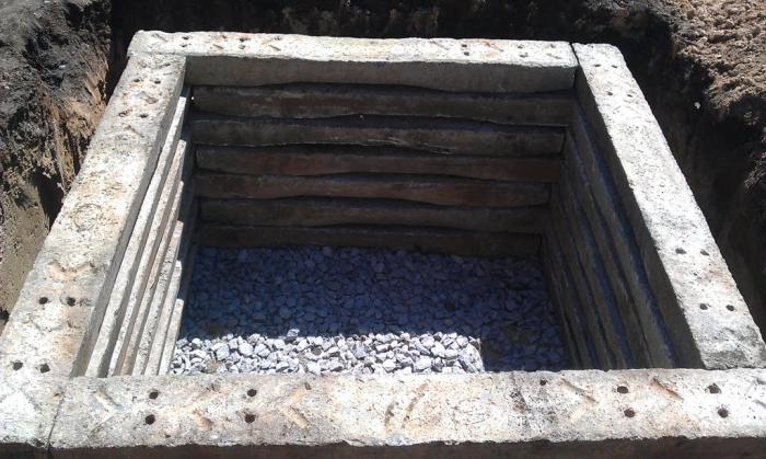

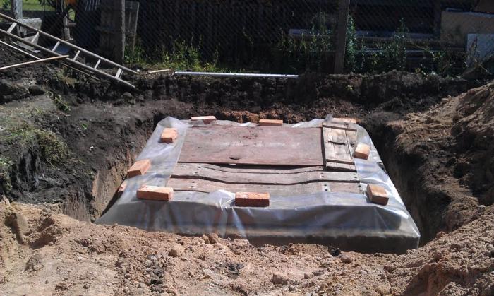

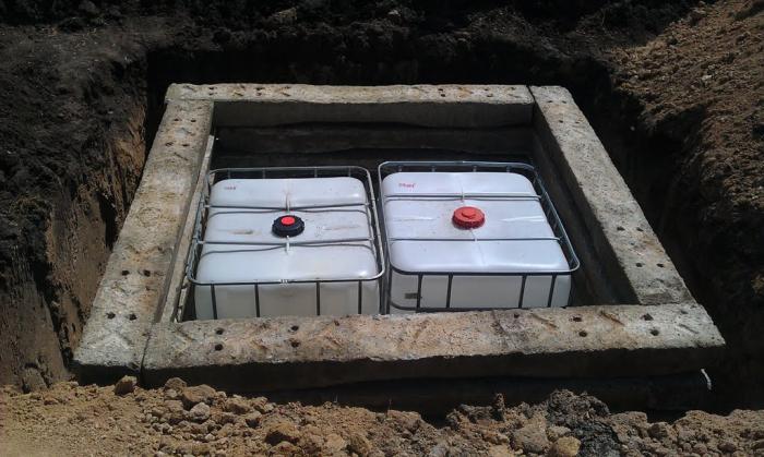

Ja to mam obdobne jak deda. Jen na 2 nadrze a sachta je vyskladana z betonovych prazcu.
foto k příspěvku  od Stofi
o 04.02.2014, 15:31 | Stofi
o 04.02.2014, 15:36 | Stofi
Zbytek fotek nemam u sebe - okapovy svod vede do jimaci trubky, odkud se to rozlejva do obou nadrzi. Zatim tam mam hozenou malou kalovku, kterou prendavam mezi nadrzema. Ale dava to malej tlak a na samohybnej postrikovac od Gardeny to nestaci.
