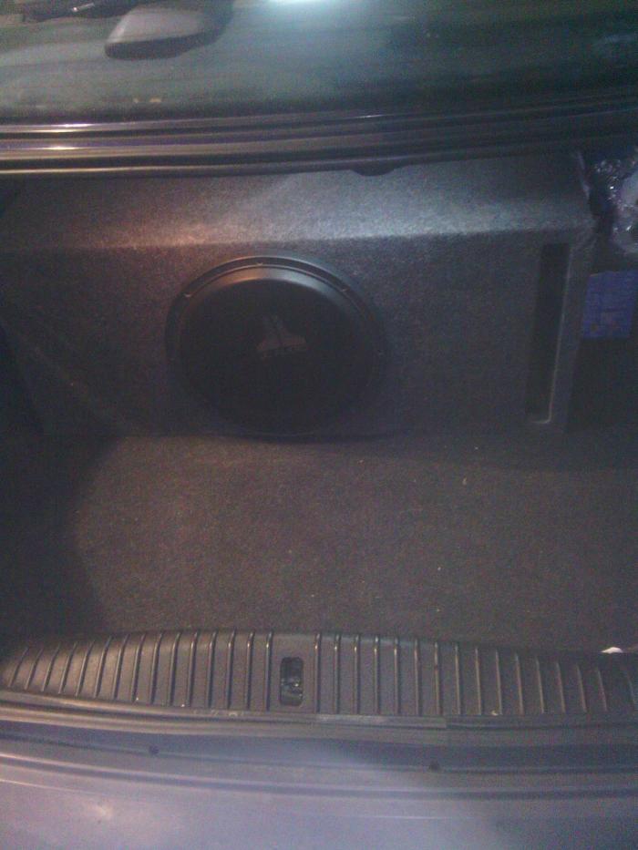

bedna co doma zbyla a do kombiku se kvůli očekávání prostoru nehodila,tak sem jí nahodil do sedanu Mondeo mk2 a jelikož zbyl 2k Mac Audio Z2100 stabilní do 4Ohmu cca 198W,tak Pepe zapojil JL do 2Ohmu a zes to ustál a hraje a nevypíná i 2hodiny hraní v kuse :) nevim kolik teď má W,ale na to že je to v sedanu říkal Pepe,že tlačí pěkně na to bídný krmení,ale ma mono teď není :( kufr komplet vytlumenej stp iSilverem co sem sloupal z minulýho auta

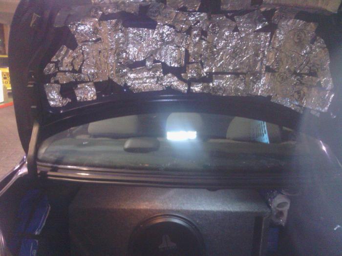

víko se ještě dotlumí nebo sloupe a přetlumí celým plátem.Účel to plní jen to esteticky neni ono.Předek sou nějaký koaxy 165mm (zadara z vrakáče) v mdf redukcích a hliníkových kruzích od Sinus Live.Všechny dveře vytlumeny.V plánu zatim falešnej aktiv tj vejšky s výhybkou na front a středobasy na rear.Časem procák 701 s ruxem a SQ repra
