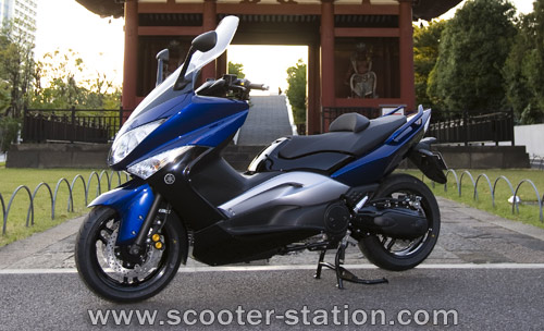

Ahoj, potřeboval bych pár plastů potáhnout touto fólií v imitaci karbonu a zajímá mě, jestli se to dá doma nebo je lepší to rovnou někomu dát na polepení?
Jedná se mi o ten lesklý plast pod sedlem, pak kolem spínačky a možná ty lesklé boky na kapotáži co je znáček Yamaha

práce s tím je lehká, na netu je spousty videí. Chce to jen vyzkoušet a nebát se toho.

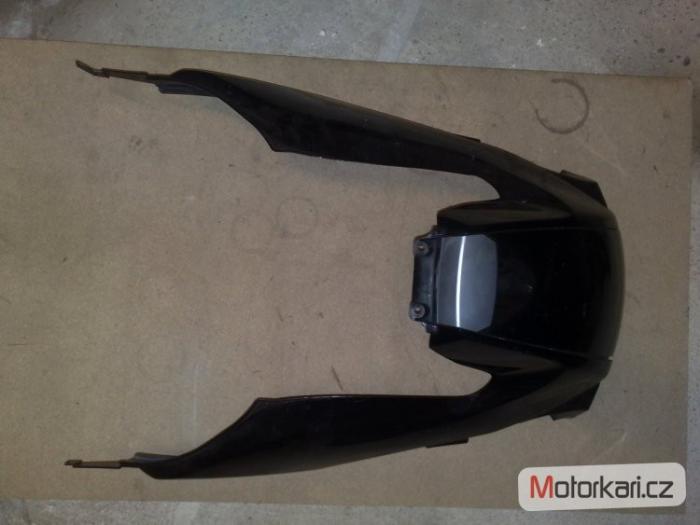

Tím že jsou 3M spolu s Oracaláckou 970 (975) lité tak se s nimi pracuje nejlíp, dost firem je používá už třeba jen z důvodu jednoduchosti práce a hlavně rychlosti. Od 3M ale koukni po 1080 Scotchprint, který je narozdíl od DI-NOCu určený přímo na auta. Na některý hodně zahnutý části bych doporučil primer, ale natírat jen na části kde, když budeš folii sundavat, nebude vidět.

nejsložitější je asi plast pod sedlem
