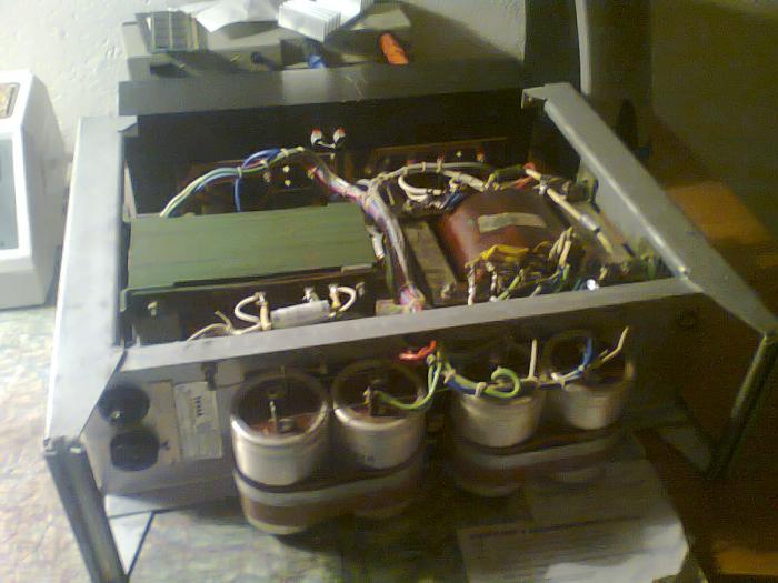

tak se mi do ruky dostal zesilovač od Tesly AUJ 637 a potřeboval bych poradit jak ho napojit.:D na internetu sem našel nějaký schéma ae nejsem z toho moc moudrej..:/ jsou tam 2 cívky a jedna je prej nějaká co posílá 115V dál nebo co. předem děkuji za všechny rady ..:)

o 10.01.2014, 22:12 | DaveF
např. hned první odkaz z googlu
je to zesilovač pro 100V rozvody, takže je tam výstupní trafo
o 11.01.2014, 11:58 | KIZ96
tak jsem se vrhnul do tý přestavby. už mam všechno přepájený a vyměněný součástky. jen si nevim rady s těma transformátorama kterej jak napojit.:/

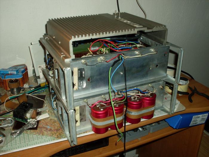

už sem to rozchodil, sice před tim byla asi dvou hodinová debata s kámošem, ae při zapojení vše fungovalo jak mělo.:) jen mam problém s vybuzením, protože mobil mi dá cca 7mV a zesik má prejmaximální výkon při 500mV na vstupu, takže sem přemejšlel že bych ještě někde sehnal nějakej předzesilovač aby mi to ještě trochu vybudilo tem mobil než vleze do zesilovače..:)
o 15.01.2014, 08:11 | KIZ96
jinak ve finále by to mohlo vypadat nějak tekhle.
Dole a uprostřed jsou dvě tesly AUJ637 který pujdou do můstku a bude to mít cca těch 380W na 4ohmy. a nahoře je zesilovač 2x100w. No postupně budu přihazovat fotky jak se to všechno vyvíjí.:D ale zdálo se mi že při chodu byly moc horké tranzistoru ale na internetu sem se dočet že mívají až 155°C.:)
