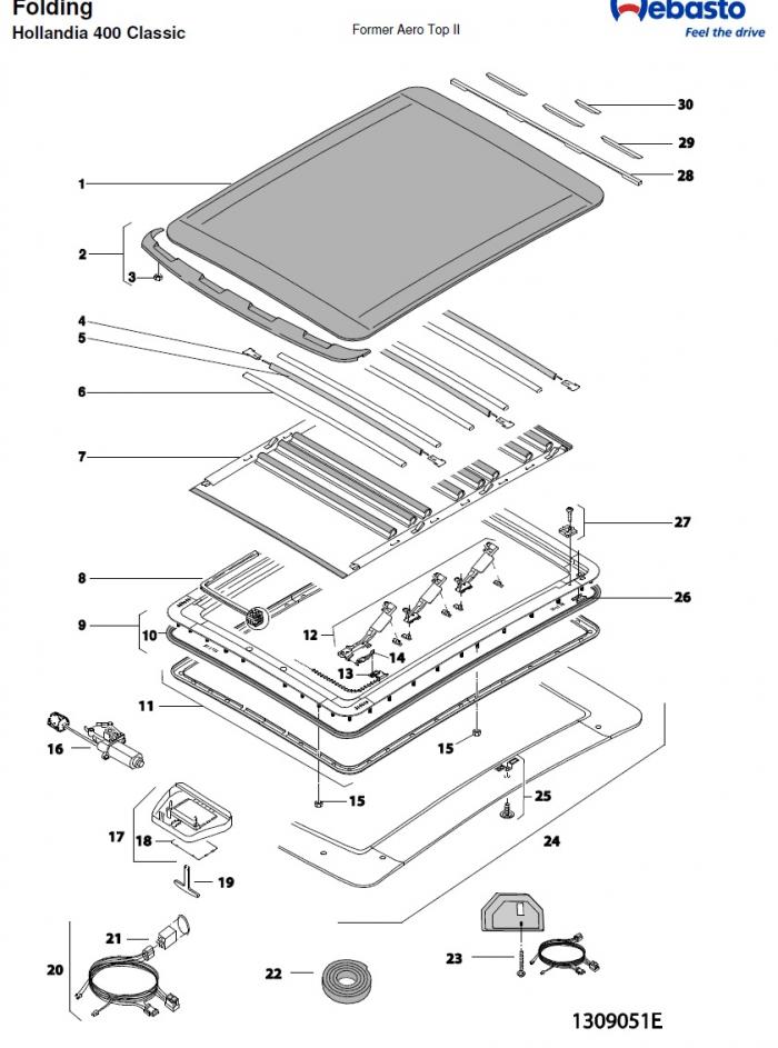

Hanes : mas nejaky osveceny postup, jak to rozebrat? vyhodil jsem cele okno jako komplet a ted nevim jak z toho sundat tu hadru? Melo by je jednat o tuto strechu

o 07.01.2014, 21:20 | Hanes
Střechu jsem dával dohromady před šesti lety, takže moje informace jsou dost neaktuální.
Pokud si dobře pamatuju tak ten světlej spodní potah je jen nacvaknutej v tom vrchním a dá se oddělat, pak vrchní část byla šroubovaná k mechanismu otevírání a šla docela rychle sundat. v zadní části u motorku je to přišroubované k rámu, přední část je přišroubovaná k mechanismu a zbytek je nasunutý do kolejnic. Jenže to je prostě dlouho a já si to nepamatuju přesně. O to víc mě mrzí že jsem to vše vyházel, mohl jsem ti to věnovat, dal bys očalounit tu mojí a nemusel jsi mít auto bez střechy.
Teď ale koukám na rozkres co jsi sem dal a já měl motorek v zadu, v popopisu je aero top ll, já měl jedničku takže to bude jinak i konstrukčně. Budeš se s tím teda muset poprat sám,ale nebude to nic složitého
