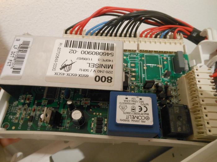

Zdravím,máme pračku Ardo tl85s,6 let stará a vyhořely dva asi tranzistory na řídící elektronice. Modul se dá koupit nový,ale má to cenu nebude závada ještě někde jinde? Nebo rovnou koupit novou? Děkuji za jakoukoliv radu.

hod foto ty desky,treba to pujde opravit a pak se uvidi,nez kupovat rovnou novou pracku

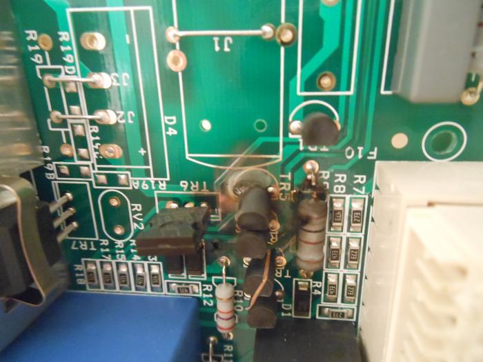

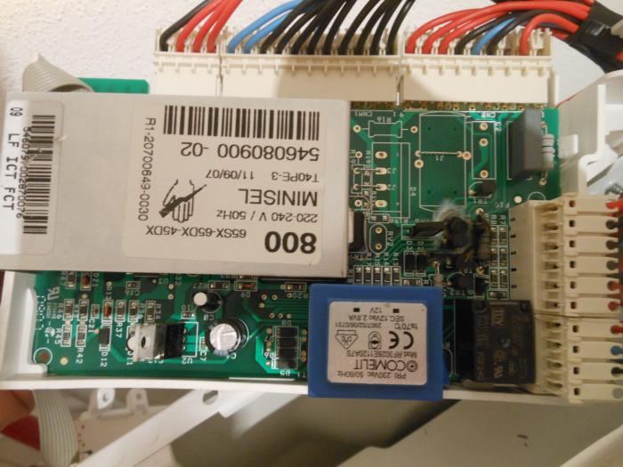

Blbá fotka, jeden ležatej má jednu packu uhořelou a jeden stojatej má taky jednu packu uhořelou.
foto k příspěvku  od dddd
o 02.01.2014, 16:54 | dddd
kontakt tedy ne packu

o 02.01.2014, 17:16 | dddd

o 16.01.2014, 18:30 | dddd
Pavel528 přepájel a vše maká jak má moc děkuji.
