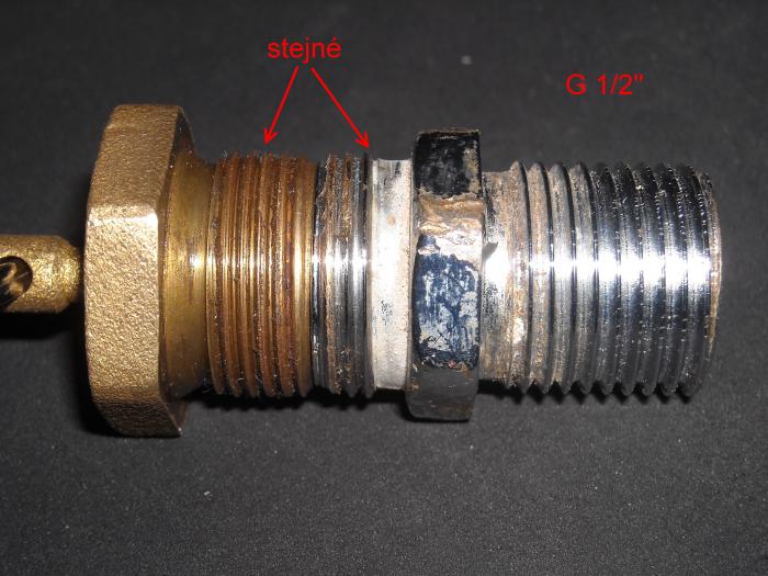

o 28.12.2013, 20:24 | kucik
Tak M22 x 1,5 to nebude. Závity jsou 1mm, je to jemnější než G. 1/2"G do díry dostanu, ale odkalovák, co jsem vymontoval nedostanu do díry 1/2"G. Odkalovák má závit s prům. necelých 22mm a G mají necelých 21 mm. Ale redukce na to jde sehnat, vymontoval jsem to z nějakého kohoutu a je to stejné, jen vědět označení.
foto k příspěvku  od kucik
o 28.12.2013, 21:15 | jok3r | Upraveno: 2013-12-28 21:15:27
dit ti to rikam je to M22x1,5, G1/2 ma stoupani 1,814 a nehadej se semnou :D a to co tam mas je [ Link ]
o 29.12.2013, 21:13 | H-Honza (M)
to co mas dole je klasickej odkalovak do vzduchojemu, tam by melo byt 22x1,5.
