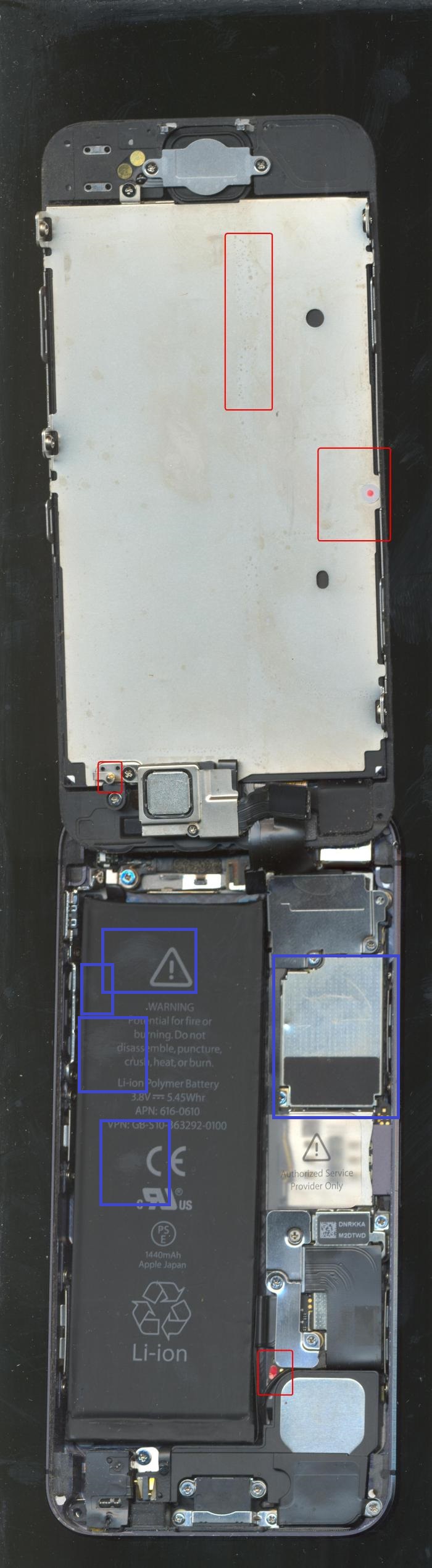

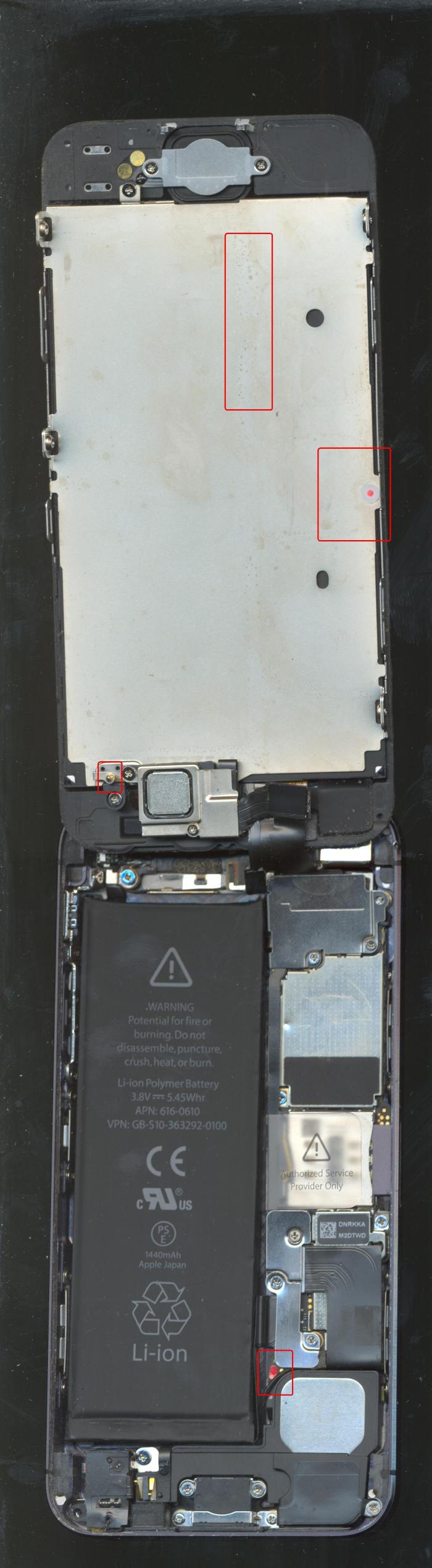

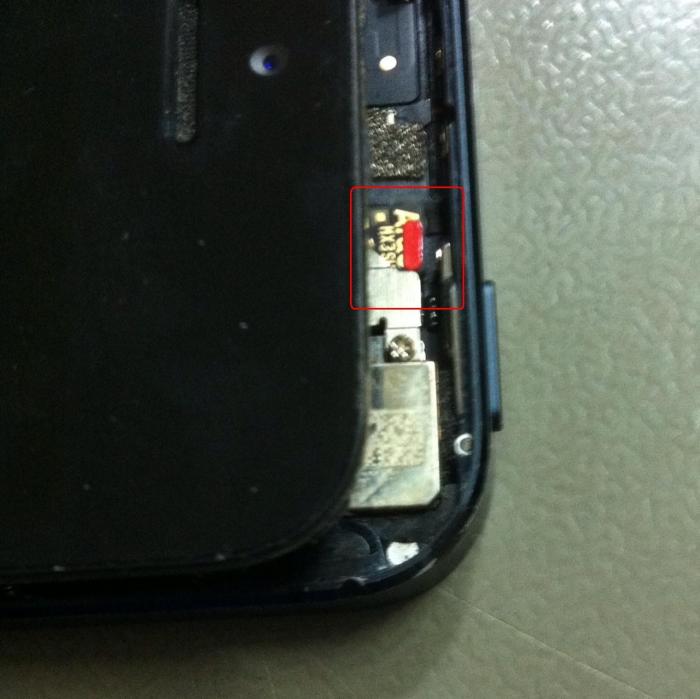

chapu to dobre ze mam ty cidla vlhkosti cerveny? pokud jo, omlatim jim to o hlavu protoze v protokolu mam napsano, ze cidla vlhkosti jsou v poradku (bila)

To,žee je kontrolní nálepka červená je jeich pojistka.Bylo to červený a basta-požadoval bych vyjádření VDF-jak je možný,ž v protokololu máš uvedeno,že je nálepka v pořádku.

hele, jen (možná blbej) dotaz, jak víš, že kontrolní čidla byly bílý? ty jsi vlezl do telefonu taky? i5 přece neni rozebíratelenej... a jeho rozebránim přicházíš o záruku...
o 18.12.2013, 09:47 | tappaja
Jeden je v dire na sluchatka
Druhej za slotem na SIM
Treti v nabijecim konektoru
dalsi az po rozebrani, dva sroubky, sundat zada a tam jsou dalsi.
treba tady
o 18.12.2013, 10:00 | Tomášek
nikam sem nelezl, jen sem rekl borcovi z vodafonu at koukne na cidla ze jsou ok, koukl, rekl ze sou ok a dopsal do protokolu.. nikdo nic nerozebiral...

Navíc na fotkách vidím červené vnitřní značky, které jsou dostupné až po rozborce, ty venkovní můžou být klidně pořád bílé, protože kondenzát se vytvoří uvnitř a ne na povrchu kde to může větrat.

o 19.12.2013, 21:44 | LordPeytl
Toz se podivas na ty cidla z venku a uvidis. Snad poznas, kdyz na konektoru pro kabl a pro sluchatka budes met cervenou.
Pokud ano, telefon neprebirej, pokud budou stribrne/bile, mas smulu a oznackovane budou ty uvnitr, tak pak jenom soudni znalec.
telefon samozrejmne nemusis prebirat, nech napsat do reklamcky to, ze se vnejsi cidla vlhkosti neschoduji se stavem, kdys to tam posilal a hotovo.

Jinak ja na fotkach zadnou oxidaci nevidim... Ale treba ten plechovej kryt vedle baterky jak je promacklej asi nebude origo - kdovi co s tim telefonem v britexu delali, ono i ty otisky na baterce - to neni moc vizitka profi servisu :)
o 19.12.2013, 22:00 | Tomášek
Jj ten plechovej kryt promacklej se mi taky nelibi, na to ze ten tel poprvy otevirali teprve oni.. Okej zitra zkusim svoje stesti v neodbytnosti, ale proc by ne kdyz si nejsem vedom nejakyho spatnyho zachazeni.. Kdyby jeste nekoho neco napadlo co se mi bude zitra hodit, budu vdecnej..
o 19.12.2013, 22:13 | assassin
No podle me to z jejich strany dost smrdi... Jediny co je namoceny jsou ty samolepky, plechovy kryty evidentne sundavali aby se koukli na tistak a tam zadnou oxidaci nenasli, jinak by ji vyfotili, jediny co maj je ta mapa na jednom z tech shieldu, ta ale muze byt i od nejake technicke kapaliny kterejma se smejva tavidlo atd.. Navic to evidentne nekdo rozebiral holejma rukama viz otisky na baterce, tzn jestli to neni zoxidovany tim jak to ochmatali :) A zabarvene samolepky, ktere podle reklamacniho protokolu byly ok.
Ja bych rekl ze mas slusnou sanci, i ten znalec kdyz to takhle rozebere... Ochmatany holejma rukama - znicila to staticka elektrina servisaka.. Apod :)
