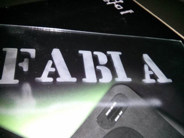

PS: Jen na rychlo jsem to zkusil na sklo přes šablony.Malá ukázka Jen mobilovka
PS:2 vím že to je krám ale na začátek to stačí pak se koupí jiná...
foto k příspěvku  od Schejby
