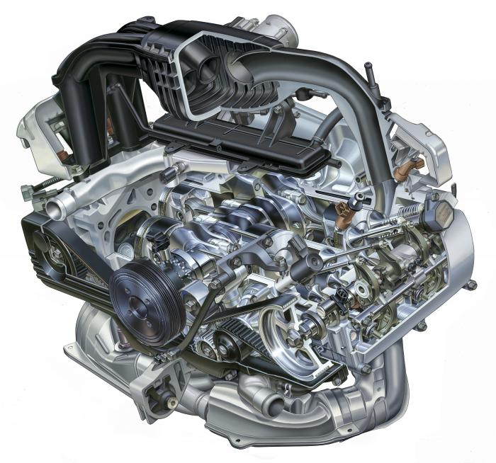

kontrola ventilovych vuli preci neni zadny problem a mela by se dle subaru na plynovce delat kazdych 40tis km. Navic vetsina problemu s podpalenymi ventily je prave kvuli tomu ze si lidi mysli, ze to ma hydrostavy,takze to nikdo neseridi celou zivotnost motoru. Hlaska to je moderni motor,tam se to uz serizuje samo je velmi casta, to same jako u jinych aut ze to ma rozvody hnane retezem, ty se nemeni protoze retez nepraskne. Jak usmevne.

Hanes: neuč mě znát SUbaru, mám doma dvě a vím o nich poměrně dost, včetně toho, jak probíhá kontrola ventilových vůlí. Znám dost lidí, co na LPG v SUbaru jezdí, ale stejně tolik, kolik na LPG dojezdilo navzodry tomu, že dělali, to co měli, měli Flashlube a-nepomohlo nic.
Je mi jasné,že kontrola v.v. se musí dělat na každémm motoru a tedy velmi jistě i na US motorech. Jenže je rozdíl, sundat víko, oměřit, zavřít a vypadnout. Bohužel takhle rychle to u SUbaru nejde. U 2,0R vůbec ne, tam jde motor ven bez a pokud se zjistí, že je třeba upravit vůle, máš vystaráno, protože podložky nikod na skladě nemá, ty se objednávají podle počtu a je to mastná věc.
Troch jednodušší, na rozdíl od 4vačky 2,0R a pozdjších 2,5 je jednodušší situace u 2,5i dvouvačky, kde se dají vůle zkontrolovat, aniž by šel motor ven, nicméně výměna podložek je stejná, jako u 2,0R. Nejhorší situace je u H6, kde to bez vyndání motoru nejd ani zkontrolovat, natož sřídit. Pouze jeden člověk to dělal na svém autě bez vyjmutí motor (člen Robo z sfc) a je to výkon hodný artisty a kouzelníka, běžný servis ti to nikdy neudělá. A vem si, že tam je 24 podložek, cena jendé je ca 600Kč:-)
Tak to je u SUbaru s plynem.
Někde se psalo, že ty vozy, co mají v 5. znaku VIN písmeno F, mají tvrzená sedla. Nikdoo to nikdy nepotrvdil. Jedno je ale jisté, že sedla jsou vyměnit za tvrzená. Dělá to například pan Nowak z F-M, ovšem i po jeho konzultaci je výsledek nejistý a problém zaklepávání sedel se pouze o chvíli oddálí-=nutnost seřizovat je stále. Tohle není cesta, pokud se najede 40tkm za rok, znamená to, že každý rok by se měla dělat tahle procedura, které je předepsána nikoliv po 40, ale po 30tkm - a to jsou prachy, starosti, nervy a hlavně výpadek v práci.
Proto auto, které má přístup k ventilům zvrchu.

Do outbacku se dával kromě DOHC motoru i OHC 16v motor ktarý má ventily štelovatelné šroubky jako škoda 120, seřizuje se ve voze, jedinné co je složitější, že víka hlav se sundají dvě a seřízení probíhá na zvednutém autě, velmi jednoduché a rychlé.
Tak to bohužel nejde ani u dvouvačky a u šestiválce už vůbec ne,ale o těch jsem nepsal.
Nehodlám vás nic učit,ale každý máme vědomostní nedostatky.
Snad napoví obrázek co jsem vygooglil, dle popisu se jedná o Outback 2.5 ročník 2010.
Ať už koupíte takové, nebo jiné auto, přeji dobrý kup a ať těch pět let funguje pouze s bežnou údržbou.
Snad můj příspěvek byl něčím nápomocný.

Hanes: OK, to, co píšeš o OTB, jsem napsal i já, jsou motory single OHC, kde je situace lepší. Nový motor (viz obrázek) nepřipúadá v úvahu, protože jednak ho výrobce sám nedoporučuje k přestavbě (i když v Itálii se to dělá), ale hlavně, tento motor je v nové modelové řadě, která se mi jednak vůbec nelíbí, jednak je tam debilní CVT převodovka a hlavně, nesplňuje zadání ohledně ceny.
Kdyby přeci jen náhodou OTB, pak modelová řada 05-07, ale spíše to vidím, že na LPG SUBARU fakt ne.
