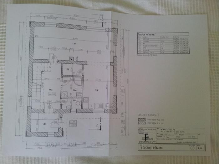

o 21.11.2013, 11:04 | kuja | Upraveno: 2013-11-21 11:08:05

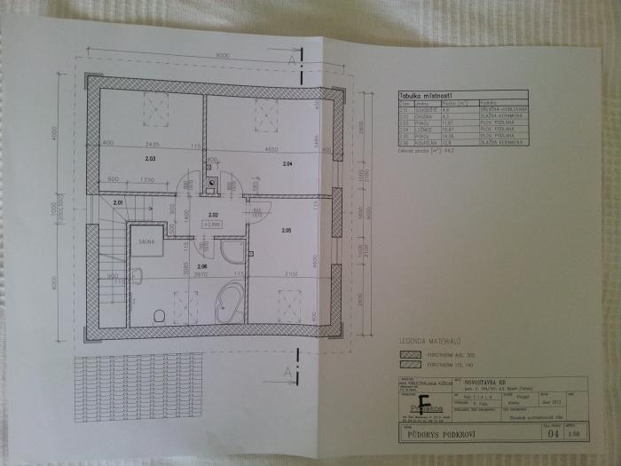

Antonio: My pak nakonec kompletne predelaly pudorys a postavily kostku 9x9m + na S strane predsinku 5m2 cca to odpovida 1/3 steny. Prikladam pudorys spodku. Jo a katalogovej rozpocet je 3Mio s garazi pro jedno auto bez pozemku.
foto k příspěvku  od kuja

o 21.11.2013, 16:21 | kuja | Upraveno: 2013-11-21 16:24:53
Antonio,Tuner#2: 3 Mega jsou komplet na klic s deskou a garazi. Je to dum o 2 podlazich. Tim, ze se neco dela svepomoci to na 3 Mega neprijde. To je jenom to, co vypadlo jako nabidka firmy pro hypoteku. Ja mam nakonec hypoteku 1,5 Mega a zbytek sme financovali jinak.
Edit: Prikladam jeste pudorys horejsku

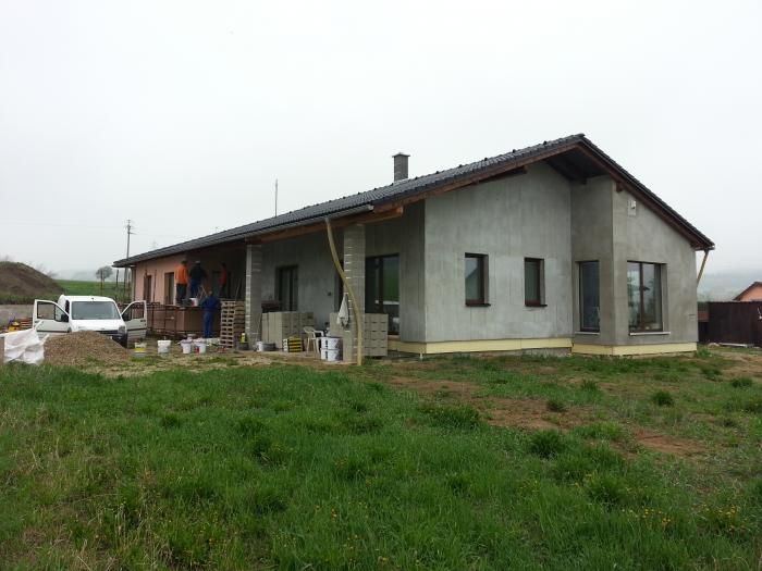

Alííí: jak máš v bunga řešený ten zvýšený strop?předpokládám že máš valbovou střechu...mužeš hodit foto?dík

o 21.11.2013, 21:55 | Alííí

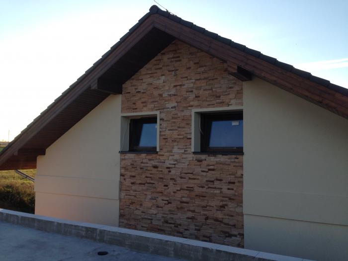

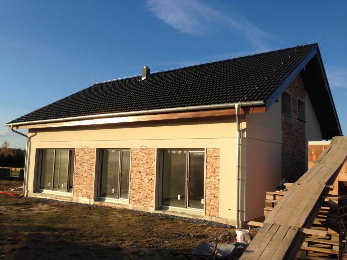

mike.vw: Tady je foto zvenku ještě před fasádou, je to spojení obýváku a kuchyně, terasa na jih (jak jinak). Střecha valbová, na druhý straně z části sedlová. Původně jsem chtěl přiznat trámy a ohobloval je, ale ve finále to zakryl sádroš a je to. Foto zevnitř tu nikde zrovna nemám.
foto k příspěvku  od Alííí
o 21.11.2013, 23:15 | Antonio
kuja : sorry, myslel jsem Allíííího s tema fotama

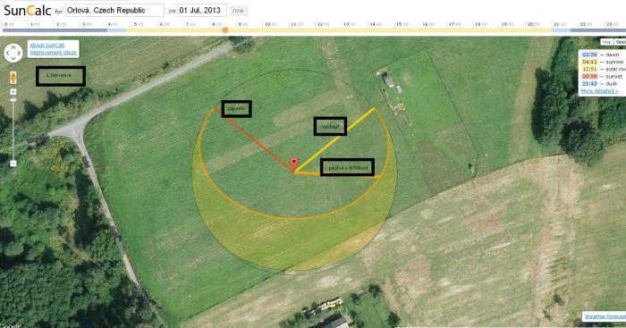

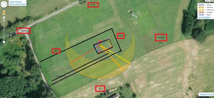

Stavaři, kde jste umístovali dětské pokoje? na jih? západ? východ? mám problém, že nejsem schopny rozumne naplanovat rozmisteni pokoju, když chci mít obývák s výstupem na terasu na jihozápadě, tak nemám kde dát dětské aby byly jinde nez na severovýchodě...
budu se snažit lehce nastínit situaci fotkou z map...
První obrázek je ukazuje východ a západ slunce dneska, (22.11. 8:50)
Druhy je 1. červenec, 8:50) Jen pro znazorneni kdy a kde na dum bude svitit slunko.

obr 2 1. červenec
omluvte humpolacke znazorneni a velikost. nemyslel jsem na to, ze se to tady zmensi

Antonio: za mě- dětské pokoje, obývák na západ, ložnice na východ.

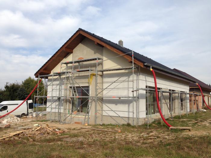

o 22.11.2013, 15:43 | Vasekkch
I typovka může být hezká, když se trochu poladí :) Aspon mně se líbí :)
foto k příspěvku  od Vasekkch
o 22.11.2013, 15:44 | Vasekkch
o 22.11.2013, 17:30 | Zdeny60
Tam už nezbyla omítka?? :-)
K tomu "uskočení" střechy.
Mám kamaráda, co podobný barák má. Obývák v nejvyšším bodě má asi 5,5m při podlahové ploše (spolu s kuchyní) asi 50m2, k tomu okno přes celou šíři do zahrady. V tom ukosčení má nahoře taky nějaký okna, ale už nevím přesně kolik.
Když jsem k němu přišel poprvé, byl jsem z toho unešen. Tak se mi to líbilo, že jsem si říkal, že bych to někdy chtěl.
Uplynul rok s rokem a já ho potkal zase (bydlí 300km daleko,tak se vídáme tak 1x za rok) a řeč přišla na baráky, bydlení, topení a td. Kdybch zopakoval, to co mi říkal, bylo by to hodně neslušný. Dnes už má tu příšernost uopravenou na normální výšku a chrochtá si.
Chrochtá si z následujících důvodů:
- předně nepopsatelně lepší akustická pohoda, Když se člověk v tom kostele bavil, byla tam už skoro ozvěna, tak dlouhý byl dozvuk. Televize se ndala poslouchta vůbec, protože to příšerně dunělo a byly neskutečné odrazy. Muzika se poslohcta nedala vůbec.
- Rapidne snadnějí vytápí, na což není třeba žádných úvah. Pilotní teplota je v OP a tne se zmenšil o x desítek kubíků. Takto (v tom otevřeným) topil hodně nahoru, kde pod stropem bylo vedro a dole zima - celkem to chápu.
-Horší situace nastala v zimě, protože na oknech mu nahoře trvale kondenzovala voda a po roce a něco byly SDK pod okny celkem dost poškozený. Mj. má kombinované topení radiátory a část podlahovkou.
Já k tomu jen dodám, že když jsem byl mladší, tak jsem měl taky celkem rád výstřelky. Ovšem s věkem se čímdál tím víc nacházím ve stadiu, kdy si chtěj nechtj uvedomuji, že mám raději konzervativní řešení věcí a že extravagnce se rychle okouká. Tím potvrzuji slova mého architekta, když jsem ladili obklady, tak jsme chětli se ženou taky ledacos. On mi pravil, vybrete si, co chcet, ale obecná zkušenost je, že čím je jakákoliv věc doma nápadná, tím se rychleji okouká a radil nám bílou. Dnes vůbec nelitujeme, že máme obklady v obou koupelnách bílé a dosud se nám neokoukaly. Střízlivost rozhodně déle vydrží, jak se říká klasika je klasika.
Nicméně, každý má bydlet tak, jak si "ustele". Dnes, kdybych stavěl další RD, bych taky řadu věcí řešil diametrálně jinak, ale asi bych zůsatl u prověřené koncepce - kuchyň s jídelůním kouet, zvlášť, OP oddělený chdobou, jako ve starcýh venkovských domech z opčátku min. století. Sˇiroké předokenní desky a kachláky. Tohle je prověřené, a naši předci věděli, co je dobré. Dnes, bohužel, každý, kdo si myslí, že je architek, něco vymslí a že se na to nedá dívat a nebo v tom bydlet, nikoho nezajímá. Jen klientův účet krvácí. Čili tím jsem chtěl říct, že já jsem pro klasiku. POuze můj názor:-) A navíc, barák se mi musí líbit zvenku, což tohle mi připadá, jak stará tribuna na koupališti nebo na hřišti:-)
