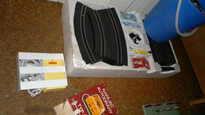

Úplně jsem si vzpomněl na autodráhu, kterou máme někde zahrabanou na půdě :)
o 10.11.2013, 18:44 | Ondrero
Určitě myslíš tuhle :D
Ta tam byla taky :D
foto k příspěvku  od Ondrero
o 10.11.2013, 18:48 | DaveX
:D
Jo, úplně přesně tuhle :D i ty autíčka :D mazec
o 10.11.2013, 19:12 | michall
No jo, tu mám někde taky. Autodráha Shadow, jen ty autíčka budou asi už mimo provoz :-(
o 10.11.2013, 20:20 | Only_One
na autíčka seženeš uplně v pohodě díly od motoru, osiček, pneumatik, kartáčků, prostě upklě všechno.
Autodráha dodneška vyráběna od FARA, jen se rozšířila rozteč dráhy, ale aby to zůstalo možné využívat, jsou redukční díly. Takže i když to je staré jako blázen, jde to využít s novými autodráhami a bez problému používat. SUPER :-)

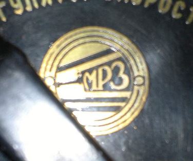

hustý, ten regulátor už v tý době uměl MP3 :)))))
foto k příspěvku  od Petura
o 13.11.2013, 14:52 | Ondrero
J.O.G.I Tuhle autodráhu seženeš v pohodě na Bazoši.
Stačí zadat ITES autodráha a už to frčí.
Petura: Jojo MP3jky žádná novinka :D
