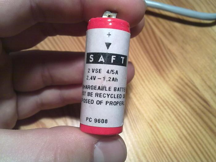

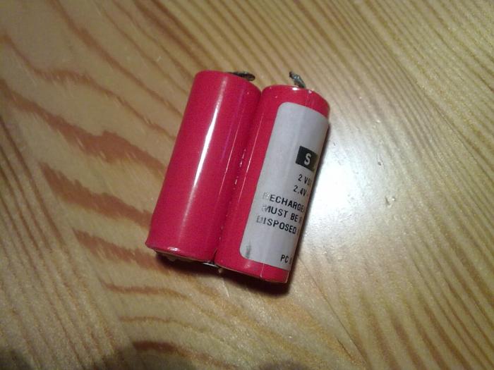

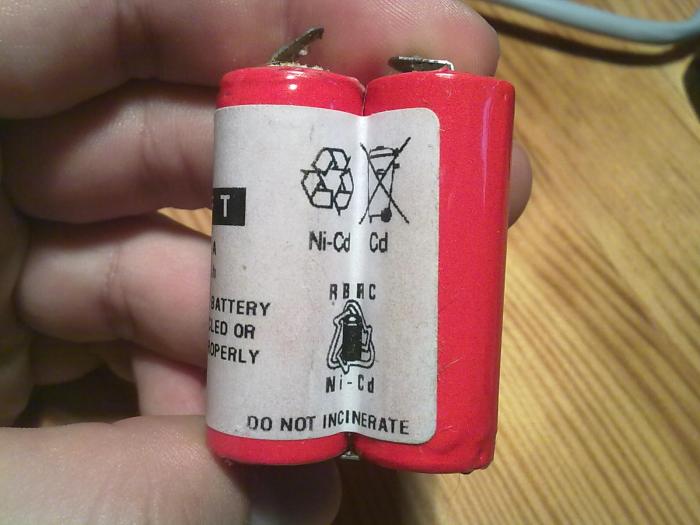

Chlapi,potřebuju sehnat náhradní díl do strojku Philips HP 2845, zkoušel jsem googlit všude možně a nikde to nemůžu sehnat (viz foto).
Dík moc.

poptej se u modelářů, uměj udělat různý baterky...
o 03.11.2013, 14:33 | Only_One
hele ja sem dal strojek do servisu na strojky a baterku me vyměnili za par stovek originál. Tušim že to stálo do 3 stovek za něco obdobného.
o 03.11.2013, 14:50 | Lucni.konik
jukni po modelářských obchodech. Je toho tři zadele.
o 03.11.2013, 16:27 | michall
Ale jsou to NiMH
nebo modeláři
o 03.11.2013, 19:34 | tappaja
NiCd nebo NiMh je fuk. NiMh ma lepsi vlastnosti.
o 03.11.2013, 20:16 | zach
To v linku vypadá dobře,ale je to 1,2V a já potřebuju 2,4V ,to je ten problém.
o 03.11.2013, 21:46 | crestik
ty máš dvě v sérii, 1,2 + 1,2V...ta nálepka platí pro celý pack, tedy 2,4V
