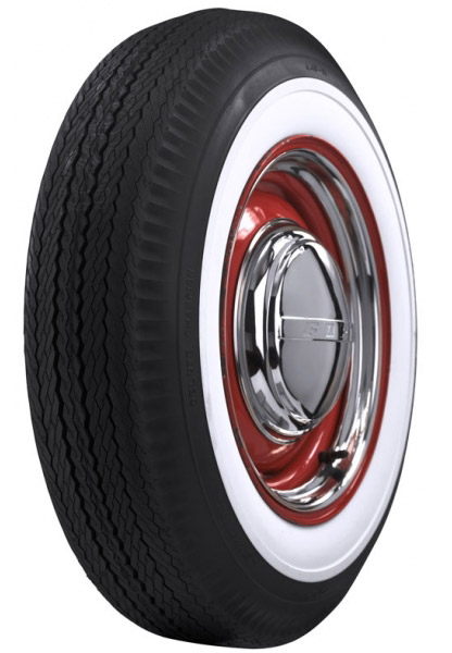

gizmi: Je to taková napůl leštěnka :) Je to leštěnka,ale zaroven se s ní jezdí. Od loňského května jsem najel 9tis km. Byl jsem s ní u Loch Ness, projel přílivem a neskutečným lijákem, a tak podobně takže něco snese :-D
foto k příspěvku  od Area51

Skury: tak to by byla velká uchylarna! :-D Otázka je jestli to muže na silnice? Ad cena, ty Firestone nahoře staly 7tis kus....
