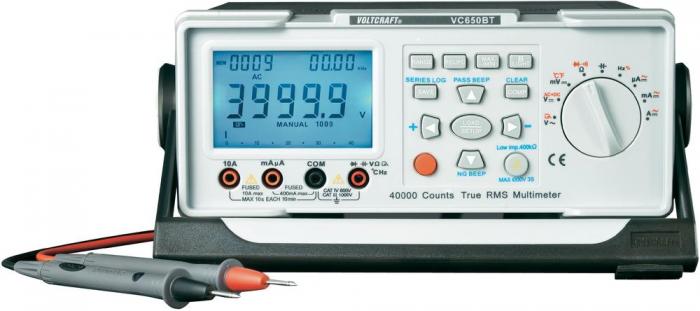

Chlapi, je tady někdo zběhlý v orientaci mezi elektro měřidly? Potřebuju sehnat ohmmetr, který umí tisíciny ohmu. Zatím se mi podařilo sehnat jen s přesností na setiny. Díky

Potřebuju to do práce na měření odporů topných drátků, které mají odpor 1,8 ohm s tolerancí +/- 8%, takže na tisíciny.

jestli to dobře chápu musí být v rozmezí 1,656-1,944ohmu, na to dle mě nepotřebuješ měřák na tisíciny
o 24.10.2013, 08:25 | crestik
hlavně na tisíciny se to měří uplně jinak, nějak přes můstky nebo komparátory. A co tak něco málo tuším, tak to má jakoby 2 a 2 svorky, jedny "napájecí", další Sense "měřící", kompenzuje se vliv kabelů a před samotným měřením se kalibruje. Já mám v práci nějaký nižší level, kde mi stačí spojit všechno do zkratu, pustit calibraci, aby si zjistil, že s těmi kabely je to vlastně přesně nula.
o 24.10.2013, 08:31 | Pavel 528 | Upraveno: 2013-10-24 08:32:34
jak pise crestik,takto male hodnoty se meri 4 svorkama...
protoze jen privodni vodice na tom meraku maji "velky" odpor a musi se to vzdy zkalibrovat
je to myslim tak,ze se pousti proud pres ten merenej odpor a meri se ubytek napeti na tom odporu a pak se to dopocte jaka je to hodnota odporu...

Tak 3 desetinný místa jsou přece tisíciny. Prostě potřebuju sehnat měřák na takto malou hodnotu a pak i větší cca 9,8 ohm. Zaokrouhlovat se nemůže, musí být 3 desetinná místa.
o 24.10.2013, 10:10 | Pavel 528
tady jsou miliohmetry
