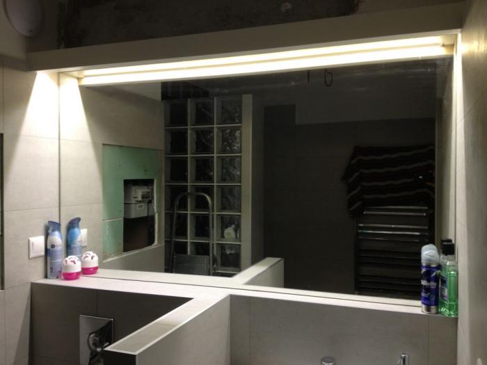

o 16.04.2014, 09:11 | CervinVega
AR- nakonec jsem to vzal v CR, v nejakym eshopu vychazely snesitelne (v jednom teda GU10 a v druhem SMD pasky a chladici listy, plus par G14 a jine). I s postovnym to vyslo lepe, nez objednat vse v jednom shopu.
Na foto vysledek v koupelne, 150cm pasek 5050 tepla bila ve vyprodejovem soklu 160cm z Ikea za 99,- :-)
Sviti to vyborne, neoslnuje, zdroj svetla neni nijak napadny (muzu tam dat jeste kryci podhledove sklo s opiskovanym okrajem, ale nebude to asi potreba).

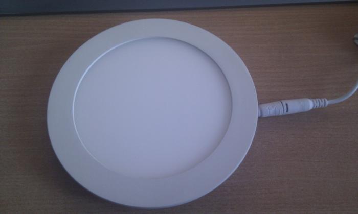

o 30.12.2014, 16:01 | AR
tak dneska dorazil od číňana testovací balíček dvou LED svítidel do stropu. Teplota světla 6500K, zatím jsem to jen zkusil zda svítí a svítí to ok ;) ještě udělám test zahřívání neb ten chladič je fakt malinký.

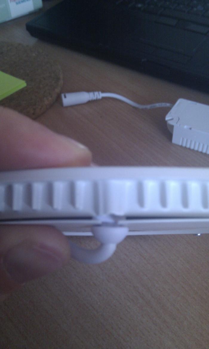

jinak kvalita zpracování na tu cenu je dle mě ok, má to malou vadu a to že průchodka pro napájení je blíže okraji a tak víko nedolehne úplně.

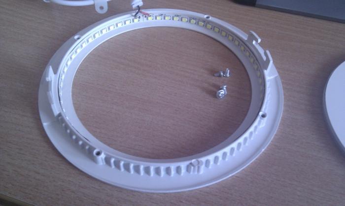

rozptylná plocha je složena ze 3 vrstev a tá prostřední je docela tlustý akryl

o 30.12.2014, 16:02 | AR
LEDky jsou pak po obvodu, klasika pásek.

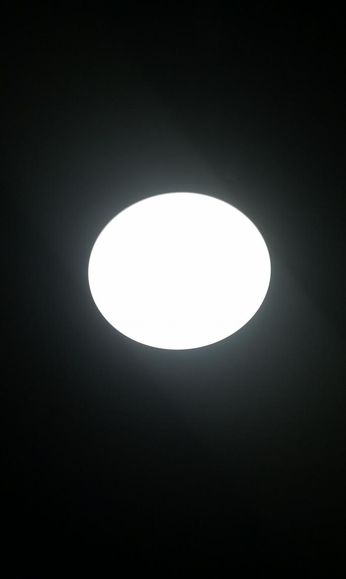

a jo, svítí to ;) luxmetr nemám takže nedokážu zjistit zda to má přesně to co prodejce deklaruje a tedy 6500K a 12W
