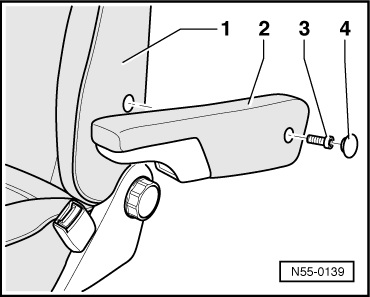

Nesundaval jí už někdo ze sedačky. Opřel jsme se o ní trochu víc a něco v ní křuplo a už nechce držet polohu. Co jsem koukal, tak na šroubovák to neni. Nechci se v tom teď hrabat a něco posrat. Tak se radši ptám, jak na to? Dík
o 21.10.2013, 00:03 | RadekFM | Upraveno: 2013-10-21 00:04:16
Demontáž: Sejměte krytku -4-, vyšroubujte šroub s vnitřním šestihranem -3- a z opěradla sedadla -2- sejměte loketní opěrku -1-.
foto k příspěvku  od RadekFM
o 21.10.2013, 00:06 | RadekFM
To asi nebude ono?

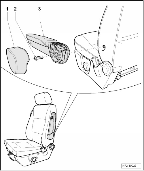

o 21.10.2013, 00:11 | RadekFM
Co tohle?
– Malým šroubovákem vypačte krytku -1-.
– Vyšroubujte šroub -2- s dotahovacím momentem 20 Nm.
Poznámka
Šroub -2- je zapouzdřený, musí se po každém povolení vyměnit.
Před namontováním nového šroubu se musí vyčistit závit příslušné matice.
Sejměte loketní opěrku -3- ze sedadla.
Montáž
Montáž se provádí v opačném pořadí. Přitom je třeba dbát na následující:
Dotahovací momenty
šrouby k loketní opěrce 20 Nm
