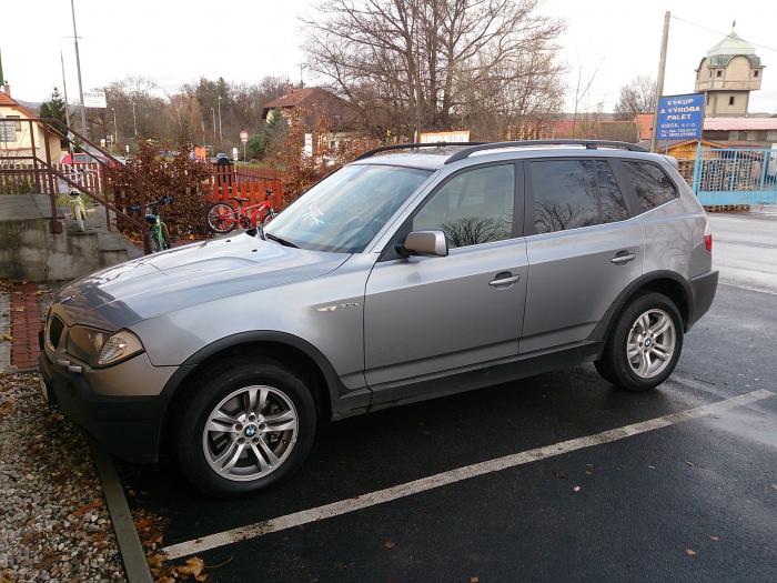

o 20.11.2013, 10:19 | Zbyna
Takze vyreseno a koupeno..
foto k příspěvku  od Zbyna
o 21.11.2013, 15:21 | Chris
takze si kupil 3.0 v manualu ?
o 21.11.2013, 16:12 | Zbyna
jj presne tak 3,0d v manualu
o 22.11.2013, 10:59 | Chris
tak vela stastnych km ;)
