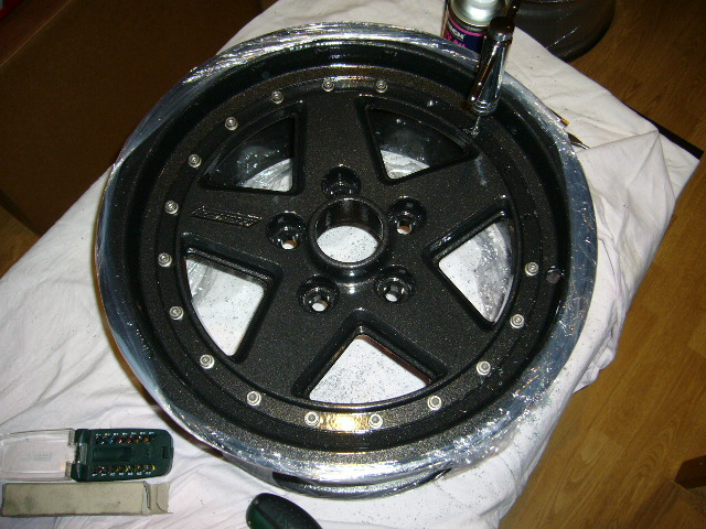

Pred rokem jsem si poridil 18tky AEZka kola s tim, ze jsou v peknem stavu (nerovnana, neopravovana a nekopou) s tim, ze si je opiskuji a hodim do komaxu jaky chci. Vse neni problem, ale narazil jsem na mensi drobnost - okrasne sroubky v limci. Naivne jsem myslel, ze jsou kovove a ono ne :D Je to plast. Povedlo se mi bez ujmy sundat presne pulku a zbytek popraskal:( Aktualne tedy resim jak dostat ten zbytek ven (odvrtat?) Jsou tam jen nacvaknute a je to v hranolu. Ikdyz to uz si nejak poradim, pri nejhorsim to masina pri piskovani asi rozmlati. Spis resim - kde sehnat jine? Clovek co dela kola mi radil, ze mam koupit kovove se zavitem a navrtat tam drobny zavit (to se mi popravde moc nechce). Nevite kde by se to dalo sehnat? Nebo alespon pod cim to hledat? Jukal jsem n ebay, ale proste nemuzu nic kloudneho najit :(

Plast je k ... vyřezej závity a pak nerez šroubky a je to na pořád :-) Na foto staré poctivé Zender. Tam se mi to akorát po laku trochu zalepilo a tak jsem to zavitníkem pouze čistil. Udělal bych to tak být tebou.

Když mi mishan renovoval RSLka, setkal se se stejným problémem. Nakonec je odvrtal, a vlepil tam reál šroubky s leštěnou hlavičkou. Výsledek perfektní.

Přesně tak to vždycky dopadne. :) Jinak dal bych imbusy. Ale bacha na to, že máš na šroubech vyražený čísla, takže by to chtělo vybrousit. A buď udělat do kol závit nebo dát delší šrouby a zezadu matky. A nebo vlepit.

Kola opiskovana, po laku, nakoupeny nerezove srouby (makonec na zakazku, cekal jsem 14 dni a vyplatilo se), ktere tam presne zapadnou a ted uz resim jen posledni otazku - cim nejlepe prilepit? Srouby jsou presne tak, ze hlava tam sama o sobe drzi (je stejna jako u tech origo plastu) a zavit se lehce zavrta do laku, takze to samo o sobe drzi. Jen bych tam chtel maznout trochu lepidla "pro jistotu" a rozhoduji se, ktere zvolit. Bud neco od Patexxu, nebo mamut, nebo jina znacka? Ma nekdo zkusenost?

lepidlo na sklo zezadu...

Pred 3 rokama jsem podobny problem vyresil pres Hankel-linku, tak jsem to zkusil i ted a zitra si jdu pro spesl Loctite. Snad to bude jako tenkrat, to co jsem potreboval drzi do dneska.

já myslím, že by bohatě stačil tmal na skla jak píše skury. A nebo nějaké dvousložkové.

Ehm, takze nakonec bude mamut, pac ho mam doma. Loctide 278 (doporuceny) stoji kolem litru a to FAKT nedam :D

Není ale u mamutu aby byl jeden povrch savý? Já bych dal to lepidlo na okna stojí to do 100,- tuba a je to fakt dobré, nebo potom polyurethanový tmel cena kolem 100.- za tubu a drží fakt perfektně. lepí se s tím i plechy k sobě.
