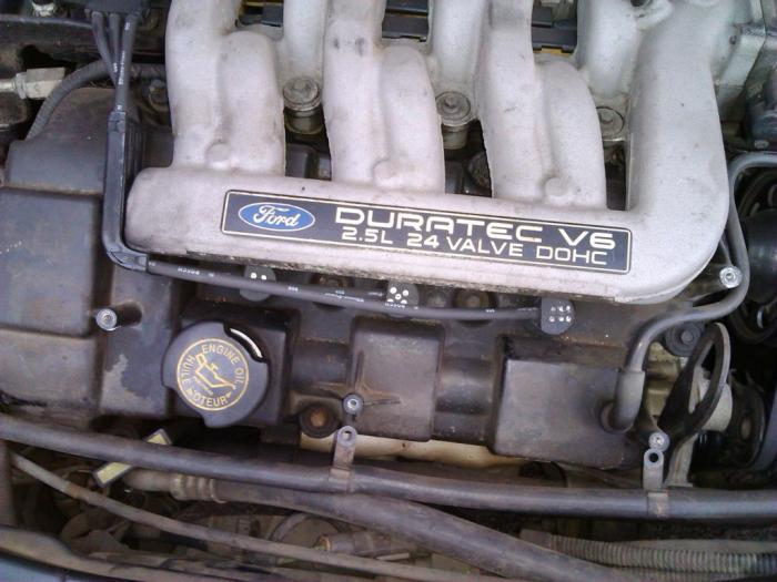

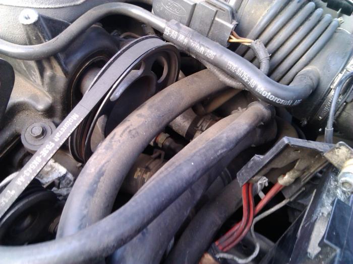

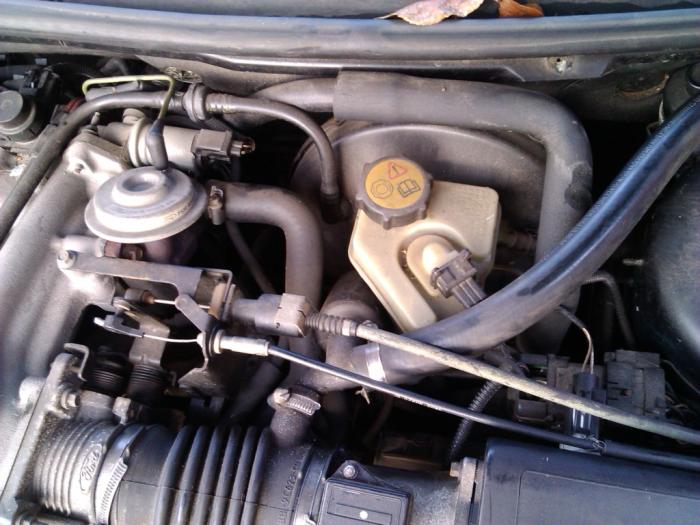

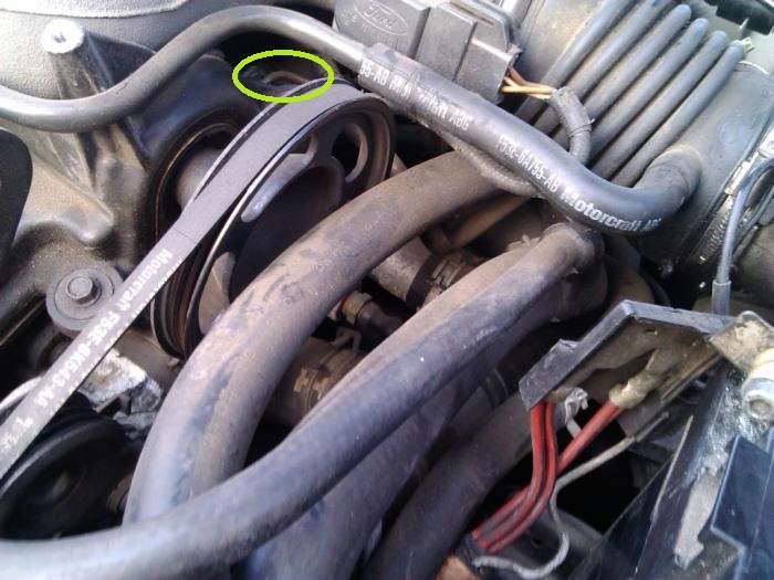

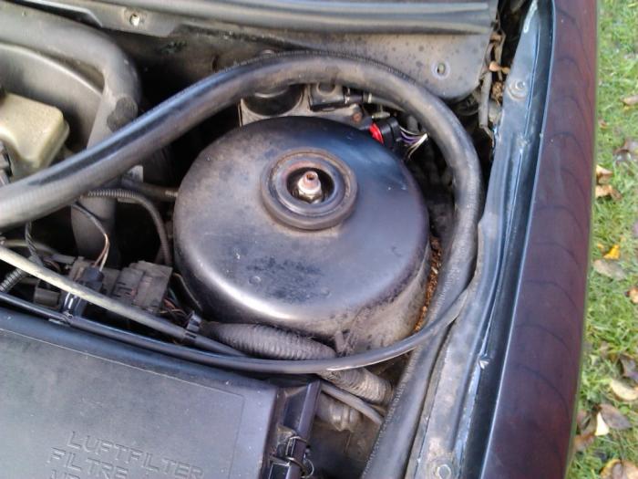

cus pred par dny jsem koupil tohle auti rok 95,a podle for mam podezreni na modul imrc resp. ovladani sani,vedel by nekdo jestli bylo jenom jedno misto pro ten modul a to pod krytem u hrdla na olej??nebo u tech prvnich rocniku se to davalo i jinam??diky

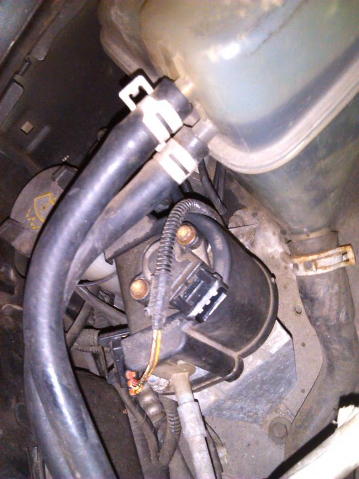

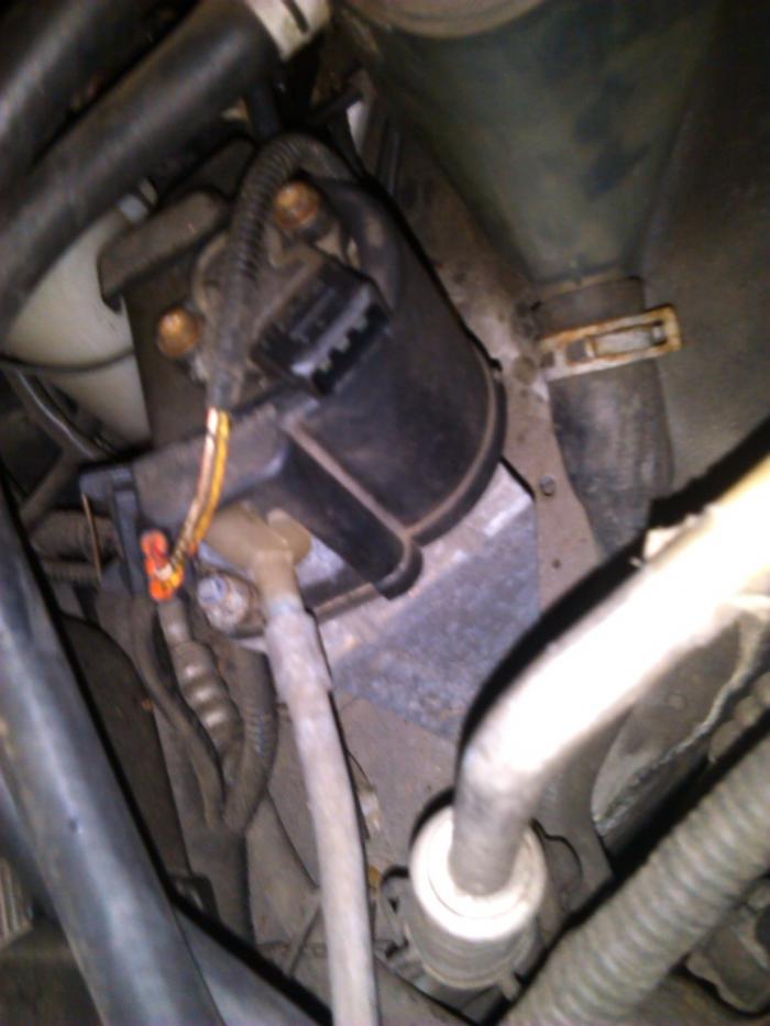

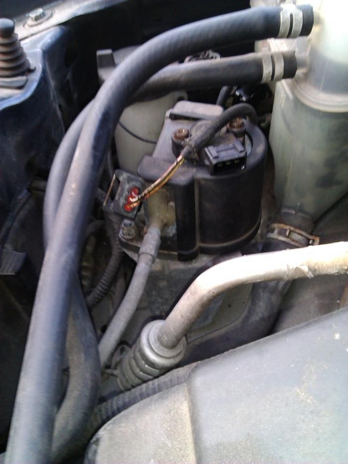

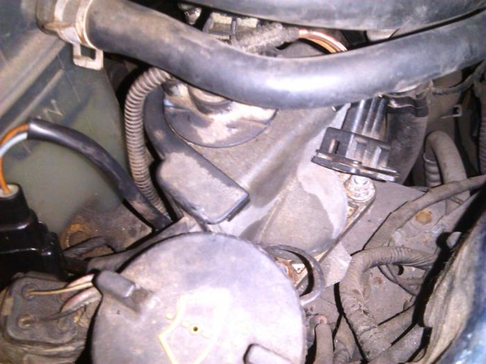

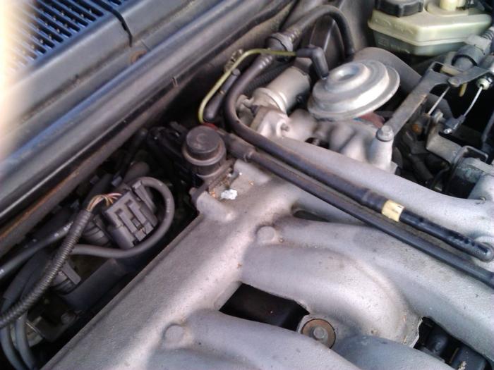

o 17.10.2013, 17:11 | cr4sh3r
Ovládání IMRC by mělo bejt pod sacíma svodama
o 17.10.2013, 18:06 | spek3d
to prave ted resim na fordackym klubu.ja ho tam prave nemam.
o 17.10.2013, 19:06 | cr4sh3r
Totok vede kam?
foto k příspěvku  od cr4sh3r
o 17.10.2013, 22:38 | spek3d
na ford foru nikdo nic nevi asi mam motor z ciny nebo nevim.o vikendu jde dolu sani tak se na to mrknu.takhle tam je pristup jak do .....

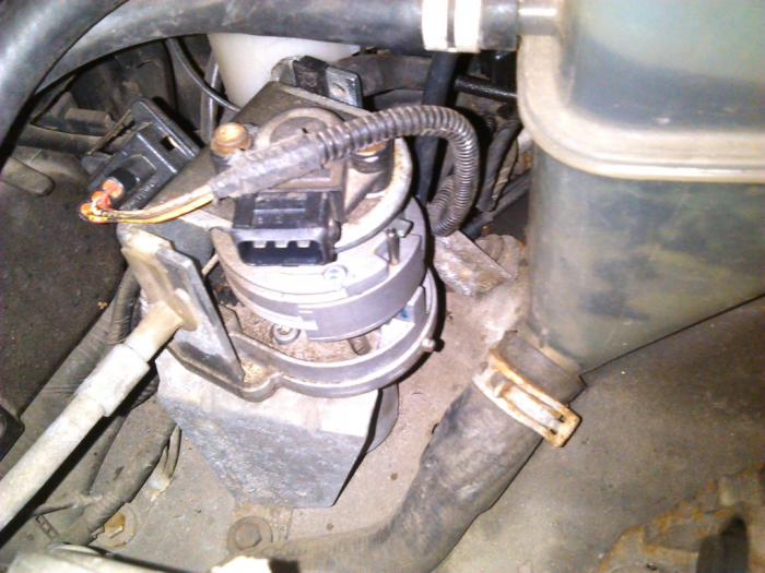

o 22.10.2013, 09:36 | Bean
Mondeo 2.5 V6 jsem měl. Sice MK2 ale IMRC modul tam je stejný a také jsem ho musel měnit. Jenže ty tam tu ovladací ,,krabičku,, dle foto. vůbec nemáš! Takže ovladání klapek těžko muže fungovat :) mrkni na odkaz [ Link ]
o 22.10.2013, 09:40 | Bean
Jo a to co maš vyfocené s tím odpojeným konektorem za pravým světlem je starší verze ASR, která mechanicky tahá za lanko plynu a tím reguluje prokluz kol :) Z ovladáním klapek v sání to nemá nic společného.
o 22.10.2013, 10:48 | spek3d
nemam imrc protoze to byla nejaka prvni verze a je to ovladany pres banku jako u turba podtlakem
o 22.10.2013, 11:55 | Bean
aha, tak to jsem netušil, že to zpočátku ,,dvaapůlek,, bylo řešeno takto
