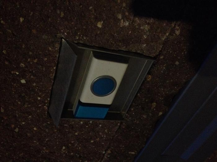

o 14.10.2013, 12:48 | MiniMike
Jojo, tlacitko sem dal do pristresku, klidne odpo blejsknu pro predstavu ;-)

o 14.10.2013, 13:44 | MiniMike
Honzo, nechaval sem si kaplicku delat u kolegy nahore, takze mam kdyztak planek :-)))))
o 14.10.2013, 19:32 | MiniMike
Tady fotka, snad to bude stacit :-D
