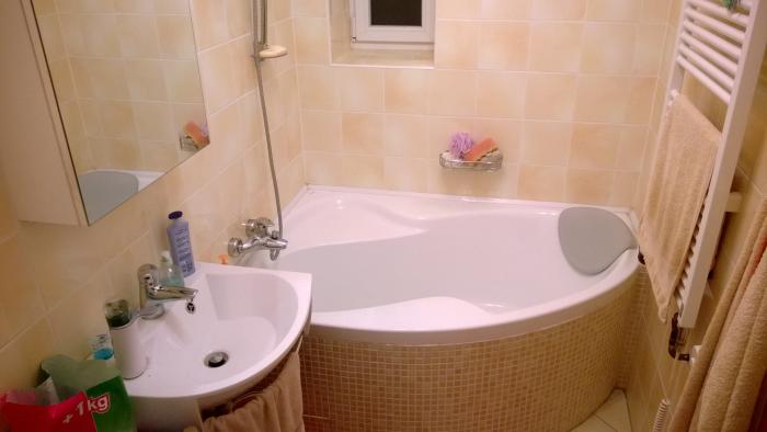

o 05.10.2013, 21:17 | 610
Vana Ravak Rosa2 150/90. Stáří 5 let. Stav jako nová. Moje zkušenosti jsou pozitivní. Při troše péče se vana leskne až z toho oči bolí. Sedátko je super. Nic se neprohýbá ani nevrže. Vnitřek vany je hodně anatomický. Což může větším lidem dělat problém při vstávání z vany. Rozhodně doporučuju koupit vnitřní madlo. Mám 100kg a 180cm a je to tak tip top. Rosa1 byla v tom samém rozměru prostornější. Lituju že sem se nechal ukecat do varianty bez PUR izolace že prý to nemá žádný efekt. Po vyzkoušení musím říct že to vliv má a to jak tepelnej tak značný zvukový. Jinak k vaně se daj koupit i suprový umyvadla.
foto k příspěvku  od 610

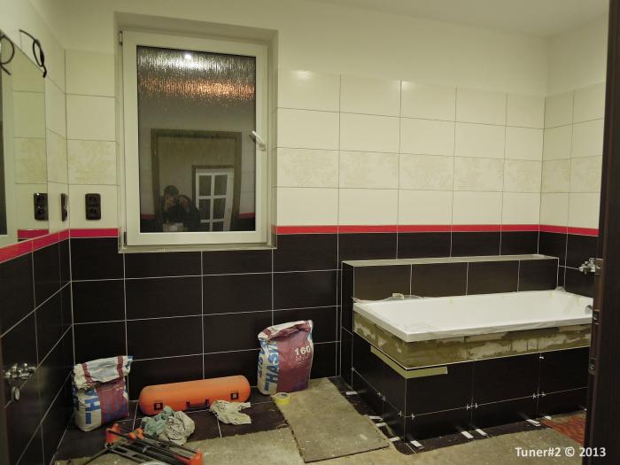

Ještě nemám hotovo, tak jsem ten bordel moc nefotil :-/
foto k příspěvku  od Tuner#2

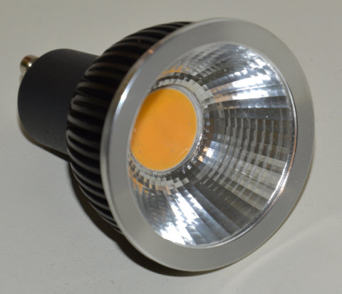

My jako plnohodnotnou náhradu halogenových bodovek nabízíme žárovku na obrázku.
Osobně jsem nahradil v koupelně 35W bodovky za 5W LED a mám tam změřeno skoro 2x více světla, a to jak na zemi, tak na zdech, což je problém starší technologie.
foto k příspěvku  od m.j.

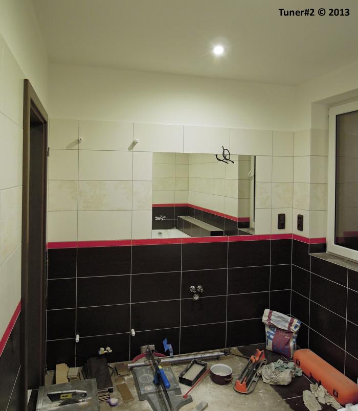

o 06.10.2013, 23:36 | Tuner#2
Kapka: JJ to je ona a moc díky za vše ještě jednou ;)
m.j.: Já když vidím cokoliv na trafa, tak k tomu mám odpor. Dneska ty zdroje přežijou sotva záruku a léz kvůli tomu do na půdu do vaty to fakt nee... Ale to na obrázku vypadá zajímavě, jen se bojím, že to bude narozdíl od Kanluxu opět moc směrové, ale jednu bych testnul. Dá se to koupit někde v Plzni, nemáte tady pobočku? Cena za GU10?
Jinak dnes jsem ještě něco nafotitl, dělal jsem teď hlavně na garáži, takže práce stáli...
o 06.10.2013, 23:37 | Tuner#2 | Upraveno: 2013-10-06 23:38:37
Zrcadlo je lepené přímo na zeď v jedné rovině s obkladem. Všechny venkovní hrany "řežu" na 45° takže celkem pracné jak ten sokl u vany, tak okolo okna.

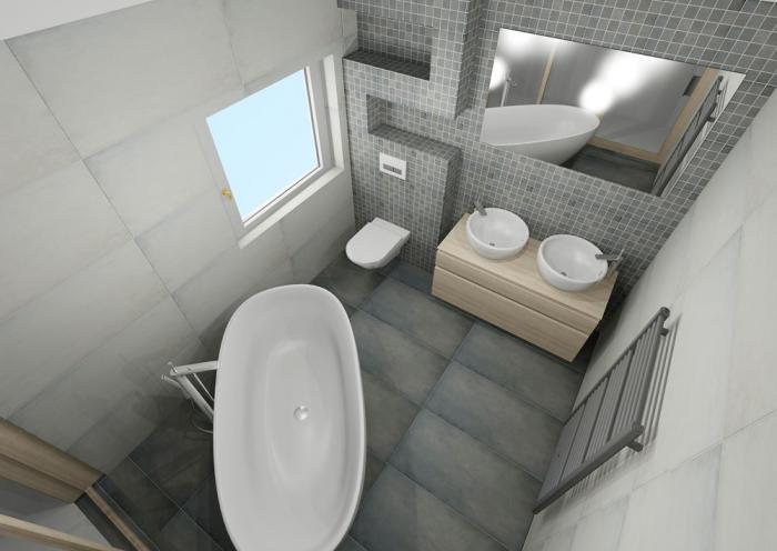

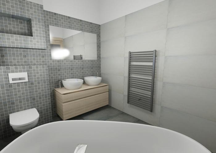

o 07.10.2013, 11:44 | Kapka (M)
trošku se to změnilo od prvních návrhu pro Tunera :-)
foto k příspěvku  od Kapka

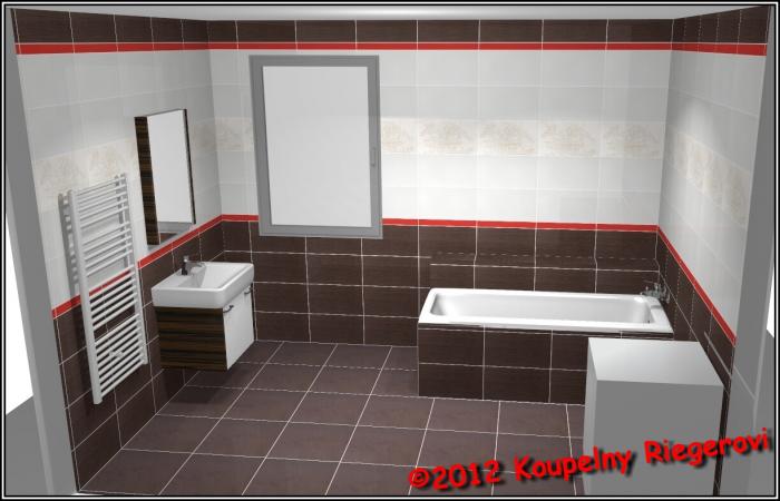

o 07.10.2013, 11:48 | Tuner#2
Kdepak, tohle je první návrh v prvním mailu a nakonec to u něj zůstalo ;)

kucik, Lukasino: nechci zaplácávat komerčním příspěvkem, ale je to 3W COB bodovka, celkový příkon necelé 4W, světelný výkon cca 270lm,barva teplá bílá, cena je 369Kč, sleva pro členy AHC 20% Na výběr jsou další patice a výkony, kompletní podhledová svítidla, lištová svítidla...

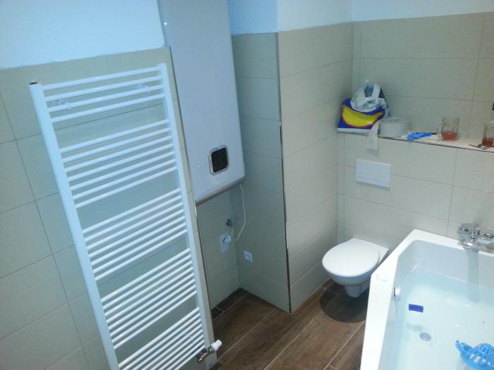

o 11.01.2014, 23:27 | Mika
Dnes jsem dodělal. Uff.
