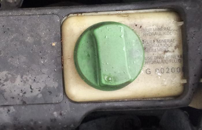

borci, nevite nekdo, co bych mel nejlip nalit do serva Audi A4 1999 AFN? Nejsem schopnej najit na netu nejakej ucelenej nazor. Nekde radi ruzovej, nekde zelenej, nekde mineral, jinde ze syntetika nevadi atd

máš to tam napsaný na víčku :) Používejte pouze minerální olej. Nicméně ještě by to chtělo nějakou specifikaci. To by asi mohli vědět v každým lepším servise :)

ted je tam prave nevim co. je to tam od zakoupeni, ale je tam toho malo a je to ruzovy, coz podle ruznejch for je prave synt.
Chci vymenit celej obsah, ale nerad bych menil servo kvuli nedodrzene specifikaci.
o 03.10.2013, 10:53 | brzda
hlavne je problem v kombinaci G 002 000/mineral

Já jsem do svý O1 nalil tenhle origo, myslím, že by si mohl mít ten samej. [ Link ] =
e: je zelenej. kdyžtak se můžeš zeptat v origo servisu a případně tam i rovnou koupit, ty ceny nebudou zase tak hrozný...
e2: a co jsem teď narychlo koukal, tak G 004 000 by měla bejt nastupce tvý G 002 000
