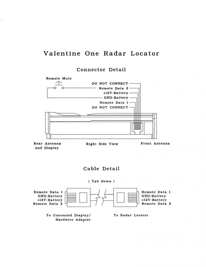

vyrabim napajeci kabel pro valentine a na obou koncich bude klasicka RJ11
ma nekdo lepsi napad, nez pouzit klasicky UTP kabel? resp. nacpu vubec do tech konektoru neco silnejsiho? pojistka je 2A
diky za tipy

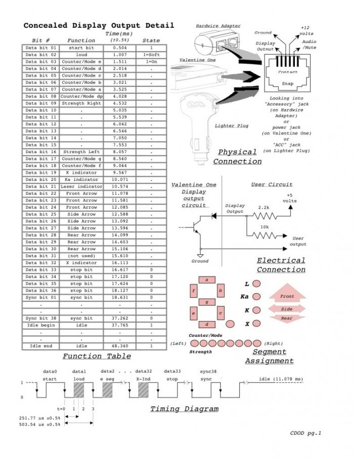

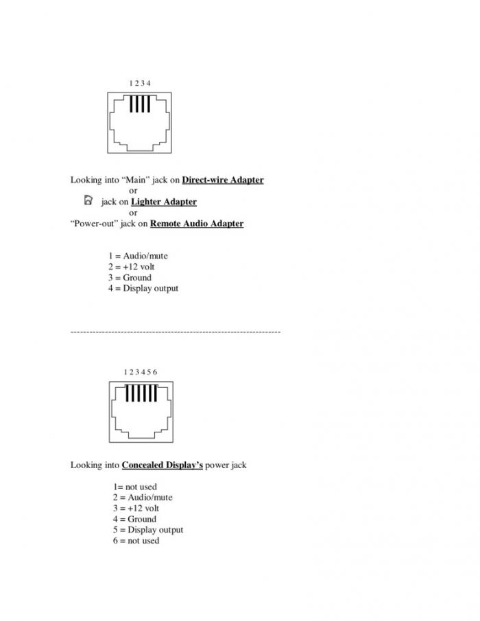

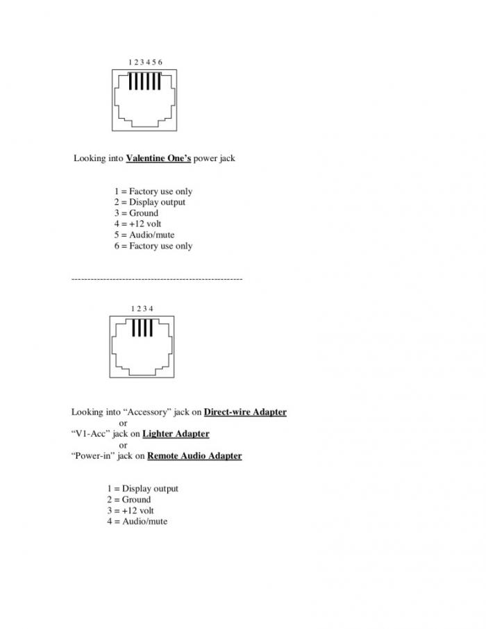

o 22.03.2014, 18:53 | .mycTD
foto k příspěvku  od .mycTD
o 22.03.2014, 18:55 | .mycTD
