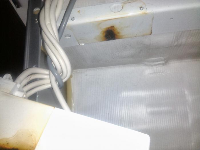

Mám necelých 5 let lednici Electrolux ENB 39405S. Dnes mi žena sdělila, že pod lednicí je voda. Tak jsme ji vysunul z linky, kdy jsem myslel, že bude třeba blbě nasayen plastový odparník na motoru, ten byl ale na místě, trubička z lednice funkční. Zjistil jsem, že mi voda odkapává skrze zadní "obal" lednice v oblasti mražáku. Co to může být ? Lednice má systém No frost, který funguje skvěle...
foto k příspěvku  od Pepíno_Honda

myslím že to bylo průchodkou skrz obal lednice, kdy byl špatně vzadu nasazen a odkapávalo to jakoby do obalu... vyčištěno, složeno a od té doby jede dodnes bez problémů....

Tak me to dela taky, resim odmrazovani ze nefachci a mam to stejne potekle a voda dozadu uz netece a vse tece na dno lednice (jeste kdyz to odmrazovalo),a le zatim sem neprisel na to, kde je rpoblem a proc to neodteka
