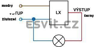

Poprosil bych vas nekoho o radu trosku jako lajk :) meli sme na baraku kdysi pohybovy cidla rosveceni svetel,po kterejch zbyly na fasade vodice,koupil jsem stejny pohybovy cidla jako tam byly,akorat mam problem se zapojenim,jsou 2 svetla a 2 cidla,kdy oboje rozsvecelo oboje.ze zdi mi koukaj cernej,modrej a zeleno zlutej,na modrym mam proud.kdyz spojim cernej a modrej svetla se mi rozsvitej. kdyz zapojim cidlo,kdy modrej jde na cervenej ( vystup ) cernej na modrej a zlutozelenej na hnedej,tak mi snimace spinaj,vzdycky na 5 sekund jak mam nastaveno ale svetlo se mi nerozsviti. [ Link ] tady schema toho cidla. neporadite nekdo co delam spatne?:)))

No hlavně jsou úúúplně špatně ty barvy vodičů !!! Modrý ze zdi je teda stálá fáze a měl by jít na vstup čidla (asi černý), černý ze zdi je spínaná fáze a měl by jít na výstup čidla (červený), no a žlutozelený je nejspíš PEN a ten by měl jít na N čidla (asi modrý). Ale i jak to popisuješ, tak je to fakt blbě, kdyby aspoň byla fáze na černým a spínanou fázi někdo přeznačil modrý na hnědý, ale takhle ...
o 15.09.2013, 20:27 | madmaik
Takze kdyz vezmu to schema z obrazku tak modrej na modrej cernej na cervenej a zihanej na hnedej?
o 15.09.2013, 20:33 | michall
No teoreticky takhle, ale být tebou, zavolám někoho, kdo tomu bude rozumět.
foto k příspěvku  od michall
