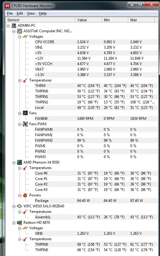

Po nove instalaci Win7 64bit se mi zacli vypinat hry a naskakovat hlaska u hodin neco ve stylu “ovladac amd prestal pracovat” Stahnul jsem si nejaky soft na ukazovani teploty vseho a vysledek je ze neco topy extra moc, ale jen narazove. Teplota vyleti treba i k 125° pri spousteni hry, a pak klesne treba na 70°. Jen me udivuje, ze tak extreme lita, behem pul vteriny je z 30° 120°. Zkousel jsem dat navou pastu mezi chladic a chipset na desce, ale zadna zmena. Co to muze byt za cidlo? TMPIN2

o 04.09.2013, 09:46 | iwi
Nemohl by to být čip grafiky?

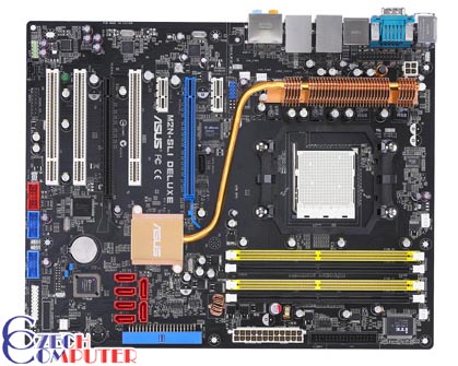

o 04.09.2013, 10:41 | GooGoo
Netuším ;) Asus M2N-SLI Deluxe

o 04.09.2013, 11:07 | Jozzo
tu desku jsem měl asi 5 let...šlapala parádně..
jinak tmpin2 je NB ,takže tipuju vyžhavenou hmotu za ty léta
o 04.09.2013, 11:43 | AR
holt i chlaďáky na desce mají svou životnost ;)
o 04.09.2013, 11:46 | GooGoo
o pockej, prave ze jsem chladic s napisem "ASUS" oddelal a oskrbal jsem kamen a dal novou pastu.
o 04.09.2013, 11:47 | AR
tak pasta je jedna věc, ale pokud HP už nemaká jak za mlada tak to je jak bys na to hodil malý pasiv.
o 04.09.2013, 13:15 | Ravo
heatpipe časem "degraduje"? Myslel jsem že konkrétně tato část je věčná, pokud ji mechanicky nepoškodím...

o 04.09.2013, 13:50 | Jozzo
pasta je jedna věc ale nebyl náhodou pod tím chladičem polštářek?
o 04.09.2013, 14:44 | GooGoo

Jozzo jasan byl tam polstarek kolem dokola a uprostred pasta. Polstarek je KO.

Ravo: tak samotné médium asi nedegraduje, ale v začátích HP jsem čet že to prostě postupem času přes "póry" uteče.

Nikdy se nepoužívá polštářek v kombinaci s pastou. Takže dal jsi tam zpátky nové polštářky?
o 05.09.2013, 06:58 | GooGoo
Jozzo tak to bylo original, byl po obveode cerny polstarek, a uprostred pasta. Ted uz je to stejne jedno deska uz je KO :(

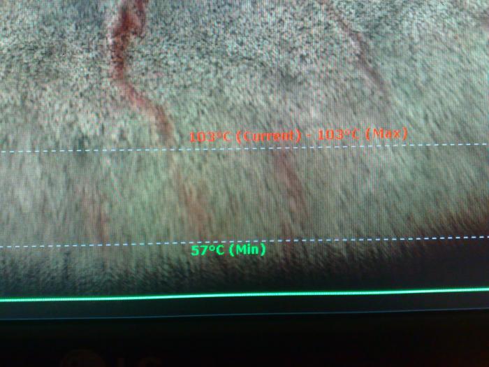

Teplota nV GTX480 v zátěži, ač se tyhle železa více hřejou tak jim vysoké teploty nedělají problém.
