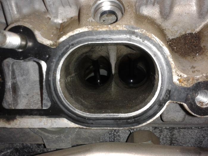

o 18.09.2015, 00:02 | Ravenk2
Tak rozebral jsem motor a jak je vidět, tak sací ventil je stále otevřený a to je špatně. Nevíte někdo, co by mohlo být příčinou, popř. jak postupovat dál?
foto k příspěvku  od Ravenk2
o 18.09.2015, 03:47 | Jozzo
suddej ventilové víko a je hned jasno bez věštění z křišťálové koule

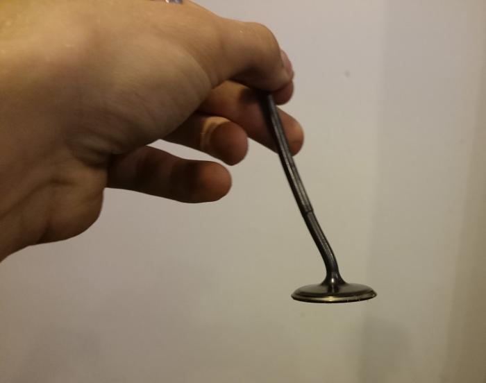

o 27.11.2015, 13:56 | Ravenk2
Zřejmě se píst setkal z ventilem, otevřel jsem, rozebral jsem celý motor. Objednal jsem ventil kovaný z Ameriky, vyměnil jsem ho, auto jsem nastartoval, šlapalo jako hodinky, trochu jsem proturoval a udělalo to to samé. Příčina nezjištěna, obávám se, že to bude asi něco většího... Konkrétně na to jsem nepřišel, ale při vyšších točkách ta vůle musí být přesná či minimální, a asi tam byla velká vůle už, píst se setkal s ventilem. Ventil byl trochu ohlý, jsem se divil, že nepraskl, kvalitní matroš. Nějaké nápady? :D
o 27.11.2015, 14:00 | Ravenk2
Tu je ten ohnutý ventil :D Motor olej nežere a ani se nepřehřívá, jen to asi něco bude chtít vyměnit, nemyslíte? :D
o 28.11.2015, 01:19 | kozlustechnykus
Napady?? Dej to nekomu, kdo rozumi motorum. Kdyz se ti potka pist s ventilem opakovane, tak to asi fakt bude "to bude asi něco většího"
o 28.11.2015, 14:21 | Jozzo
Protočená některá z řemenic
