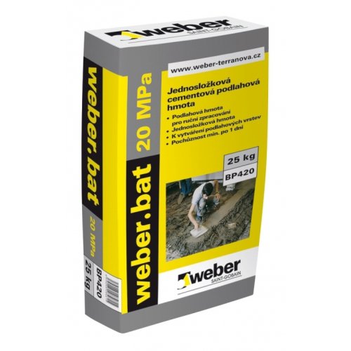

Vec se ma tak:V sobotu se nam zeni kamarad a my se rozhodli pro neotrele predani financni hotovosti a to tou formou ze se zabetonuji do kyble a novomanzele budou mit za ukol v ramci odpoledni zabavy je vysekat.
Je mi jasne ze do toho poteru co se na to koupil musim pridat pisek aby to slo lip.
Otazka je v jakem pomeru mam namichat betonovou smes s piskem aby sel lehce rozsekat majzlem (zase ale nechci aby se do toho jeblo a ono se to rozsypalo na kousky).

Ted koukam ze ten obrazek je spatny.
Je to obyc. betonovy poter weber 20Mpa z OBI za 75Kc
