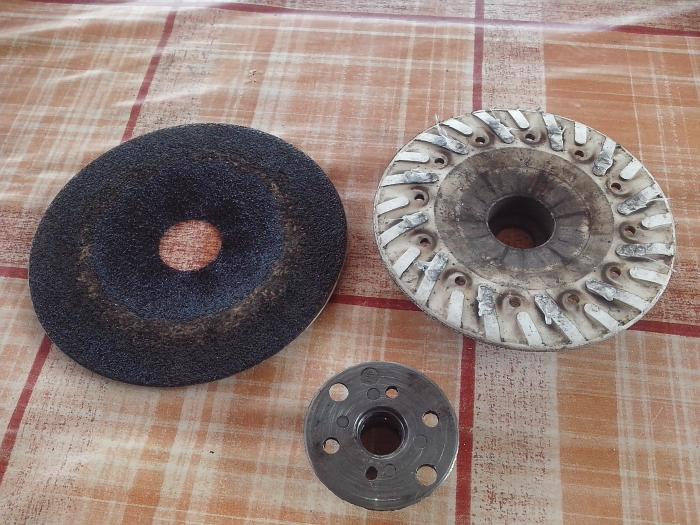

o 24.08.2013, 14:53 | Luboš1
Lamelak je nesmysl. Sehnal jsem si lepsi....sice drazsi ale za to to je rovne a bere ro hezky....

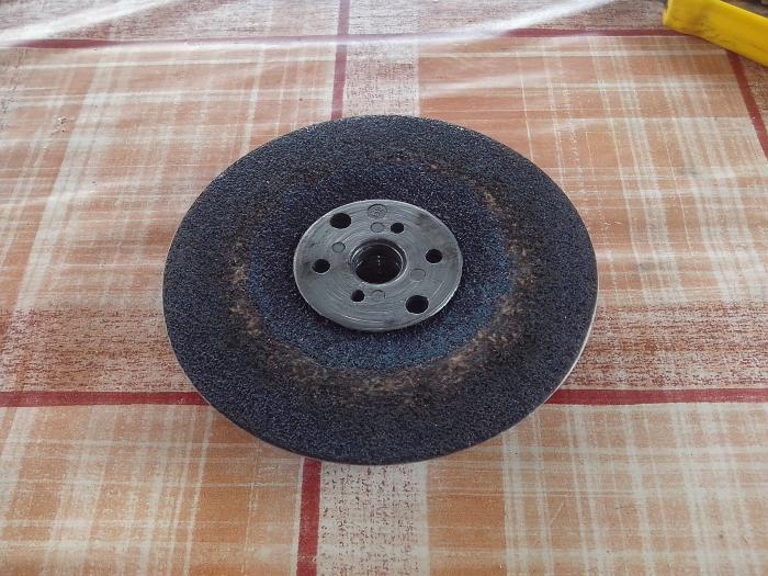

o 24.08.2013, 14:54 | Luboš1

o 24.08.2013, 15:28 | Nora
se ti to nějak utavilo koukám
