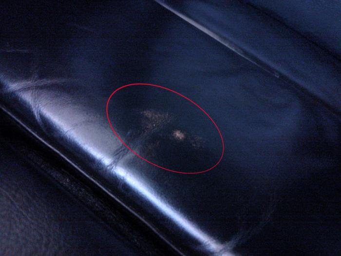

já už se poučil, teď to nějak musím zase dát do původního stavu
před několika lety se tu produkty Turtle waxu chválily a dneska je to benzínková autokosmetika - vostrý
zrovna turtle wax si pamatuju, že se tu řešil a byla s tím spokojenost
takhle to dopadlo
foto k příspěvku  od swep
o 02.08.2013, 08:03 | swep
takže za mě - nedoporučuju tento produkt
- pokud by někdo chtěl, tak mi zbylo 3/4 láhve :)
o 02.08.2013, 10:14 | soray
Hmm, možná moc agresivní čistící složka v přípravku. Nebo je taky možný, že to před tebou už někdo opravoval a použitá barva byla buď horší kvality nebo to nebylo udělaný pořádně.
Nicméně, tohle dáš v pohodě do původního stavu - vyčistit, odmastit, nechat vyschnout, pak Lederfresh, zahřát horkovzduškou nebo fénem a nechat aspoň do druhýho dne vyzrát. Pak ošetřit něčím kvalitním.
