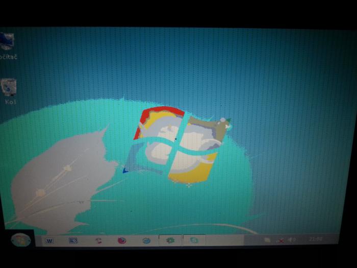

Co se mu to stalo? Integrovana grafika? Nebo neco opravitelneho
foto k příspěvku  od maiky46
o 01.08.2013, 21:42 | walish
Jo, to bude grafa
o 01.08.2013, 21:45 | maiky46
Da se nejaka externi ci tak neco.potreboval bych s notasem jeste 14dni vydrzet. Nebo rovnou vyhodit
o 02.08.2013, 03:52 | maresk | Upraveno: 2013-08-02 03:55:49
mno, nejdřív zkus přeinstalovat ovladač na grafiku, tohle mi dělala umírajíci ATI X1300 v Thinkpadu T60, tu a tam skočila do režimu 640x480 16 barev, pomáhalo ručně přenastavit rozlišení a barvy, poté, co to už přestalo pomáhat, jsem přeinstaloval ovladač a zase to dalo na 3 měsíce pokoj :-)
jinak X1300/X1400 není podporována pod Win7, ovladač jsem tam nasypal jemným násilím :-), nicméně už když jsem ten stroj dostal, tak už na BIOS obrazovce měl artefakty na displeji :-(, což znamená poškozené BGA spoje u grafiky/přehřátou grafiku, vzhledem k ceně náhradní desky pro T60 od dodavatele nemá cenu nechat opravovat (deska stojí do 50euro bez dopravy)
