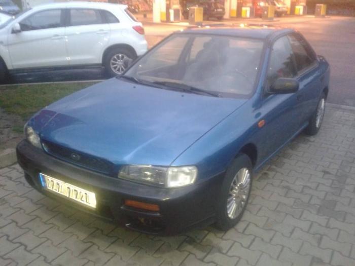

Není tady někdo přes Imprezy? Mám problém se svým autem. Impreza, rv 1998, 1.6. Problém je s ABS, asi 1x z 5 brždění se mi stane,že spíná ABS. Proste chci přibrzdit před křižovatkou a pedál kope jak na ledě. Je to celkem nepříjemné, protože brzdový účinek je sotva třetinový oproti stavu, když ABS funguje jak má. Nevíte, kde může být problém. Zatím jsem po tom nijak nepátral. Uvažuju, že ABS odpojím úplně, to by mohla řešit snad jen jedna pojistka v pojistkovce, popř. ho opravím. Auto chci prodat a nevypadá moc dobře, když hned při projížďce kupec vidí, že něco není v pořádku. Když ABSko odpojím, tak by to problém mohlo částečně řešit, ale stejně to novému majiteli musím říct.
Neřešil jste někdo podobný problém. Předpokládám, že to bude nějaké čidlo, které špatně vyhodnocuje rychlost kol...
Popř. kdyby jste věděli o někom, kdo chce za 22tis auto na zimu, tak dejte info:-)
