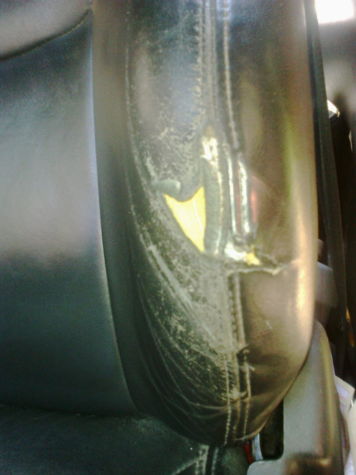

tak tady to je, je to horší, než sem myslel... tohle je strašný a zbytek úplně ok...

Jaaaj, prej začíná šklebit, vždyť tam je žralok jako kráva :-)
Chybí tomu nějakej materiál, nebo to jde porovnáním srovnat, že nečumí molitan? Koukám že jsi z Kladna, nejezdíš občas do Prahy? Že bych se na to kouknul raději naživo. Jestli by nebylo nakonec lepší a levnější ty rozdrbaný kusy nahradit novejma.
o 19.07.2013, 18:59 | CRK
materiál je asi všechen, stačí to poladit... Ty sedačky jsou v super stavu a jenom tenhle růžek je úplně dojebanej... Co to podlepit a třeba sešít a potom renovace? Abych ti řek pravdu, tak mi na tom moc nezáleží a původně sem to nechtěl řešit vůbec, ale chci si vyzkoušet něco, co sem ještě nedělal.
o 19.07.2013, 19:18 | soray
Tak pak podlepit a porovnat, nechat pořádně vyschnout lepidlo a pak srovnat tím tmelem.
Barvení pak už bude sranda práce.
Úplně top to ale asi už nebude, je to trhlý docela dost a navíc takhle ve švu :(

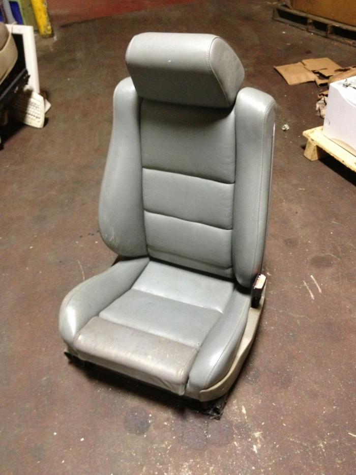

no ja mam normalni dveře ale ty ouzky místa občas sou. Moje jsou takové světle šedé (ilustrační phoutou)
foto k příspěvku  od AR
o 19.07.2013, 22:32 | CRK
Ty toho asi budeš potřebovat víc... budu brát nějakou levnější sadu a vyzkoušim, jestli to vydrží nebo ne...
o 19.07.2013, 23:40 | soray
Tahle světlá sedačka vypadá docela OK - jen ošoupaná barva. To by mělo být poměrně dobře řešitelný.
o 20.07.2013, 00:14 | AR
Ta šedá je pouze pro ilustraci barvy hoši ;)
ale jinak ta moje vypada cca takto no, jen na te jedné bočnici je díra jako má CRK výše :(
