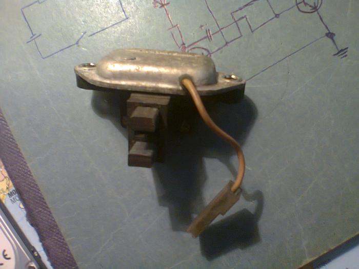

zdarec, mam dotaz. Kdysi mi ve felicii odešel regulátor napětí a alternátor dával cca 18V při 3000ot/min. Tak mě napadlo: mam doma starou nabíječku od notebooku která má 18V 5A. a kdybych nějak přidělal ten regulátor na tu nabíječku kolik by to dávalo. a popřípadě jak to napojit když tam jsou ty uhlíky (viz. foto)

o 15.07.2013, 21:22 | crestik
stydím se za to, že jsem elektrikář, protože jsem vůbec nepochopil, co bys rád :-)
Jedna věc mě napadla, ale je to pěkná blbost :-)

o 15.07.2013, 22:11 | Nismo.Power | Upraveno: 2013-07-15 22:13:36
dotaz zní asi tak že si nedochodil ani střední školu ještě.... kdyby jo tak sem takovou stupiditu nenapíšeš :)
neznalostí stejnosměrnýho a střídavýho proudu počínaje a regulátorem z felicie vraženym do brambory konče :)
mimo to nad tim regulátorem vpravo od namalovanýho kondíku je to jasnej pokus o hákovej kříž tak by tě ještě měli zavřít:)

patrne chce nabijeckou z notesu nabijet baterky do auta a nebo zivit autoradio... pokud ten druhej pripad tak pouzij spis stabilizator 7812 a pokud ten prvni tak 7814,3 :-))) a ted vazne.. rekni nam na co to potrebujes.. urcite je lepsi varianta nez regulator z altiku na nabijecce z notesu :-)
o 15.07.2013, 23:45 | DaveF
jj 7812 za 5Kč, 2-3 kondíky a kus chladiče na cca 20W ztrátu. Střední vývod podložit z odporového děliče na mírné zvýšení výst. napětí

o 16.07.2013, 10:52 | AR
stabilizátor napětí? třeba?

o 16.07.2013, 12:39 | Pavel 528
je to proste picovina od zacatku...
davat spinanej zdroj od notase a pak ho stabilizovat linearne a mit tam ubytek jako prase a topit dalsim chladicem 20W pac pri ubytku 4V pri 5A to bude 20W...
takze si na to kup nejakou obych nabijecku do auta a je to...
to by mi zajimalo co vas tam uci,kdyz ani mistr ti nedokazal vysvetlit,ze je to totalni picovina co si vymyslel a asi vubec netusi jak takovy regulator k alternatoru funguje

No to byla ;) alternátor ti vyrábí st proud, ten se usměrní na ss a pak stabilizuje na palubové napětí a to vše ti dělá ta kostička s uhlíky.
Muže taky zkusit rozebrat trafo z noťase a trošku převinout sekundární vinutí trafa aby z něho lezlo méně volťanů ;)
