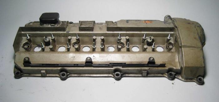

o 11.07.2013, 09:48 | AR
Jinak vypadá to nějak takhle a co je vidět je jen ten kousek v pravé části.

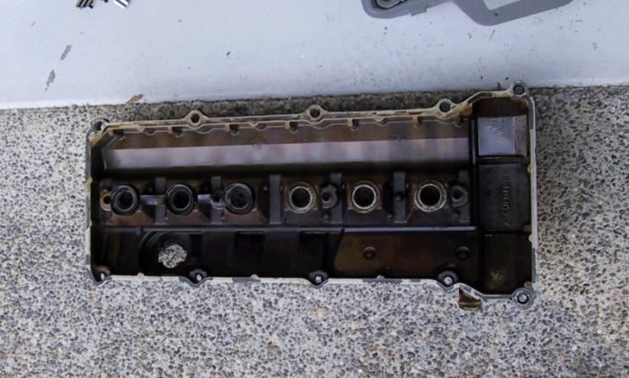

foto k příspěvku  od AR

o 11.07.2013, 10:45 | AR
Tak jasný pokud někdo nucpe kanálky a pod tak se není čemu divit, ale toto moje víko je fakt jen "slupka" jak je vidět na foto a jediné místo kde by se případný bordel mohl schovat je hrdlo pro nalévání oleje a ten prostup pro odvětrávání
