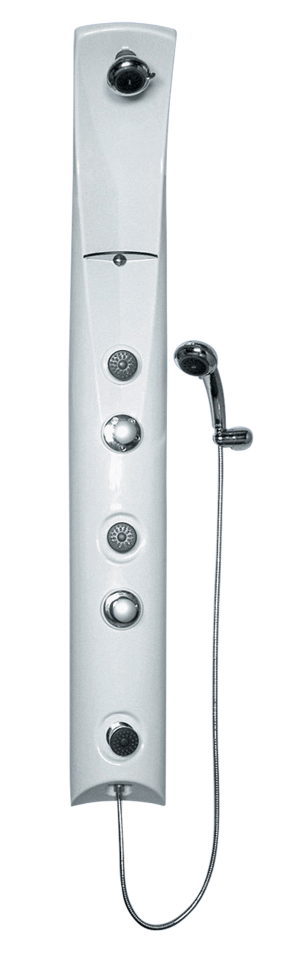

Mám nějaký takovýhle panel od Teiko (asi Hios), je to nějaký masážní panel s termostatickou baterií. Mám problém v tom, že když nastavím baterii na 20 stupňů (minimum), tak stejně teče voda 45 stupňů. Když nastavím na 40 stupňů, tak teče tak 60. Je to celý nějaký posunutý a studená ani vlažná netečou prostě vůbec. Mám ho pět let a přijde mi, že se to postupně posunuje a zhoršuje, dneska už jsem se krátce osprchoval jen se sebezapřením a a to mám jinak horkou vodu rád. Kde se to dá jak přenastavit? Měl jsem tu i instalatéra a ten mi řekl "jó, pane, to si někde vygooglujte, tohle já neznám", takže asi dneska dělá instalatéra každej idiot, kdo se za jedno odpoledne naučí svařovat dvě trubky k sobě.
Každá rada vítána. Zatím jsem ten panel nezkoušel sundat, takže nevím, jak vypadá zezadu. Radši se napřed zeptám, abych něco nezkurvil.

Mas tam vodni kamen..vyndej termostat,hod ho na noc do ocet roztoku a pak vse prostrikej WD. Klasicka bolest termostatických hlavic...Pokud nepomuze,kontaktuj pana Nováka z Teiko. Pokud budes menit novy termostat,pocitej cena okolo 1300.- Uz sem menil u teika panelu 2 termostaty. Jinak kdyby ses uz do toho dival,udelej si carky v jake poloze rukojet sundavas..to se ti pak prave muze stat,ze to nasadíš mimo a místo 20 stupnu ti potece třeba horka

Jen pro info, cupra.165 měl pravdu. Termostat se zanáší prý běžně během třeba tří let, je to nejčastější "závada". Nejde koupit samostatně a netušil jsem, jak ho vyměnit, tak jsem si objednal návštěvu techniků Teika a ti ho vyměnili v pohodě za litr i s dopravou a prací. Plus jsem dostal tištěný návod na výměnu pro příště :-))
