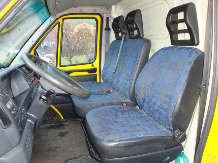

Dnes ma zaujala jedna veľmi šikovne vymyslená vec v dodávke istého kuriéra. V troj-miestnej dodávke mal namiesto prostrednej sedačky dvere do zadnej časti dodávky. Som tiež kuriér, a tak ma hneď napadlo,či by sa to dalo urobiť aj na mojej dodávke (vlastním Peugeot Boxer 1997). Myslíte,že by sa to dalo spraviť doma?Ze by som vyhodil dvojsedacku,nahradil ju sedackou napr. z octavie a do zadnej plechovej steny by som vyrezal otvor a urobil tam dvere?Neboli by potom problémy s policajtmi? Ak máte s týmto nejaké skúsenosti, prosím o radu. Vopred vďaka za všetky postrehy a rady.

No, je to zásah do konstrukce vozidla, i ta přepážka pevná tam má jistě pevnostní smysl, takže na STK by tě s tím asi vyhodili

Ta prepazka je tam iba nasrobovana da sa dat uplne prec a na stk by som to nejak zamaskoval dal by som tam dvojsedacku a zalepil otvory :)

mam za to, ze u vicemistnych verzi tam ta prepazka neni, takze se to auto kvuli ni asi nerozlomi. Podle me pujde snadno vyndat a na STK namontujes zpatky.

Highty: pevnostní smysl? ta je tam hlavně kvůli tomu, aby tě náklad např při brzdění "nepřimáčkl k volantu" jiný vážnější smysl to nemá
Dodávky přestavujeme a u vícemístných je ta přepážka za 2. popř 3. řadou sedaček
Nebster: s tou stk maj kluci recht, jinak bych to řešil tak, že bych tak jak chceš, vyřezal otvor pro dvirka a kdybys chtěl, máme těch přepážek v práci kopu, tak ti mužem jednu třeba na stk pučit, nebo třeba prodat, aby sis ju třeba mohl přehodit, než se srát s maskováním
