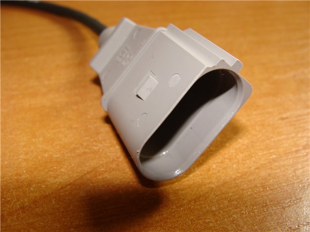

Věděl by někdo kde sehnat protikus k tomuhle konektoru? Je to od senzoru otáček klikovky Audi/VW... Googlim celej den, eBay taky nic, byl jsem se ptát v autodílech, ale nikde ani zmínka...
foto k příspěvku  od JP

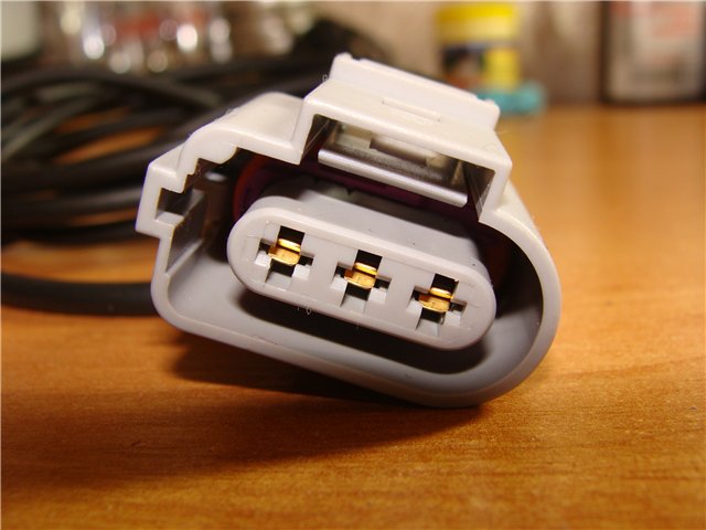

o 22.06.2013, 20:39 | JP
Ty fotky jsou vygooglený, přesně takhle to má vypadat...
Odešlo mi čidlo otáček klikovky který Bosch přestal vyrábět a jako náhradu maj stejnej díl, ale s jinym konektorem. Zkusil jsem to vyřešit tak, že jsem to čidlo koupil jetý s tim starym konektorem, ale jezdil jsem pár měsíců a odešlo i to (má to už asi nějaký ztvrdlý kabely, lámou se), takže jetý už nechci a nový se dá sehnat už jen s tim novym konektorem, kterej tam potřebuju přehodit.

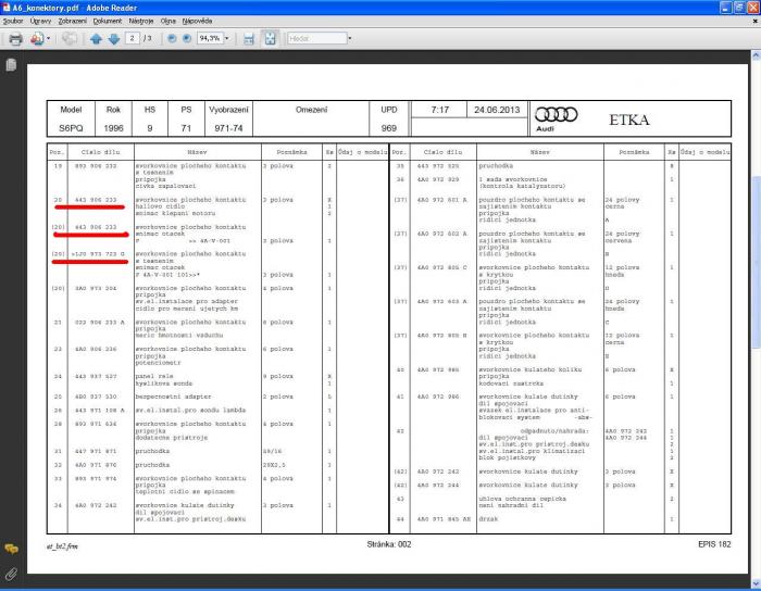

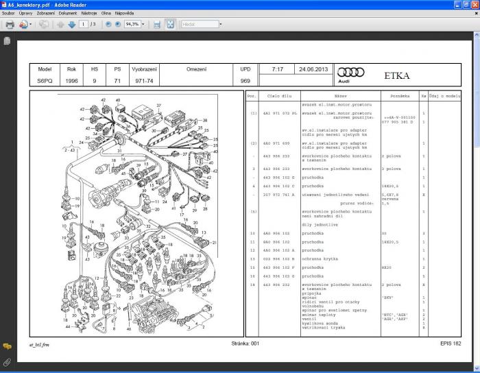

o 24.06.2013, 07:28 | rcman
Ahoj, tak už jsem se k tomu dostal (v pátek jsem na to zapoměl). Na tomhle prvním obrázku to asi moc neřekne...
foto k příspěvku  od rcman
o 24.06.2013, 07:30 | rcman
Na tomhle druhém jsem nechal pokračování seznamu dílů k obrázku č.1. Označil jsem tam položku č.20. Bohužel ten konektor nemám nikde skladem abych si ověřil že je to ten správný... Snad to ti to trochu pomůže.
o 24.06.2013, 07:32 | rcman
aha, ono to není asi moc dobře vidět...
Číslo toho konektoru by mělo být 1J0 973 723G
o 24.06.2013, 07:46 | Knightey-
Jo tak to parada, koukam ze origo stoji 85,-Kc
o 26.06.2013, 05:25 | JP
Díky moc, objednáno:)
