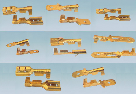

vybírám kleště ,ale potřeboval bych poradit
potřebuju občas nalisovat viz foto
foto k příspěvku  od Midi34

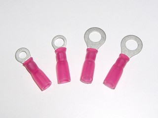

do 16 mm2
na větší mám objednané velké kleště

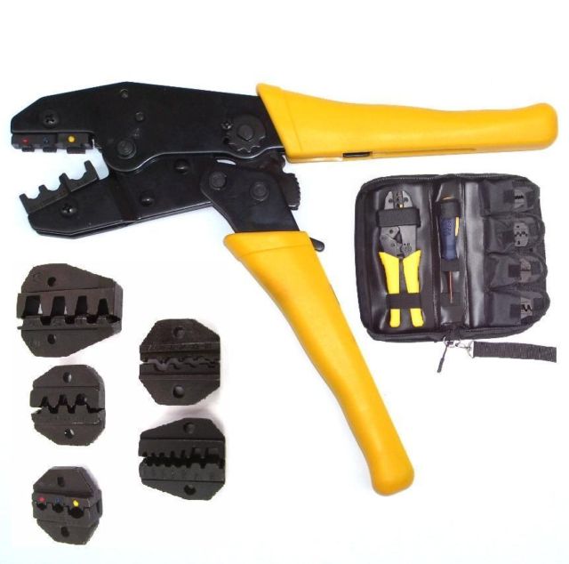

o 19.06.2013, 17:47 | Midi34
nejlepší mi připadá koupit krimpovací kleště s výměnnýma čelistma
má někdo zkušenost , tip co koupit
čemu se vyhnout
nejlépe z ebay .de
protože ty ceny jsou jinde než tady [ Link ]

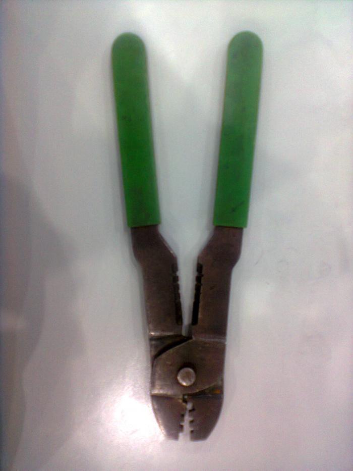

o 22.06.2013, 13:15 | crestik | Upraveno: 2013-06-22 13:15:54
osobně dávám kolikrát přednost u fastonů těm obyč, tenkým, něco jako tohle
před těma, co zmáčknout žíly a izolaci najednou, jak to maj všechny s výměnnými čelistmi.
Mám ještě staré přesné po tatíkovi, oproti těm žvýkačkám z linku, a dělám se mi s nimi líp, i když musím dvakrát zmáčknout. Taky mi příjde, že se to s těmi starými líp natvaruje, udělá lepší obloučky, a zmáčknu si silou, jakou chci.

2 crestik můžeš mi prosím ty staré vyfotit zkusím někde na burze sehnat
o 22.06.2013, 19:37 | crestik
Midi, jop, můžu v pondělí, mám je v práci. Vypadaj hrozně, vyluzují úsměv...ale jsou boží :-))
o 24.06.2013, 11:32 | crestik
to je ončo, ale nemá to žádného výrobce
foto k příspěvku  od crestik
o 24.06.2013, 14:11 | Midi34
dobrý ,díky
koukám že má daleko ostřejší zuby než ty dnešní bláta (ty jsou takový zaoblený )
jak jsou cca široké ?
o 24.06.2013, 14:57 | crestik
kousek přes 4mm, zuby jsou přesné, dojíždí k sobě bez mezery. Začátek čelistí používám na dotvarování

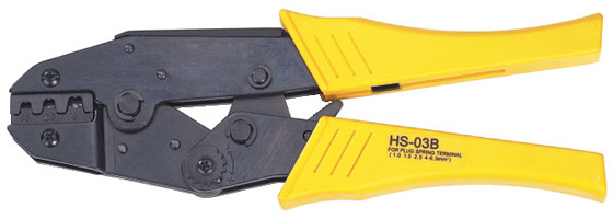

Potřeboval bych poradit jaké koupit kleště na fastony. Aby se mě nerozpadli po roce a spoj šel bez obtíží.
Jaké máte zkušenosti s těmito kleštěmi
Tady levná asi china
foto k příspěvku  od xmichal

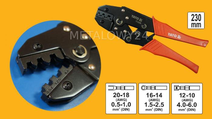

tady YT-2300 YATO

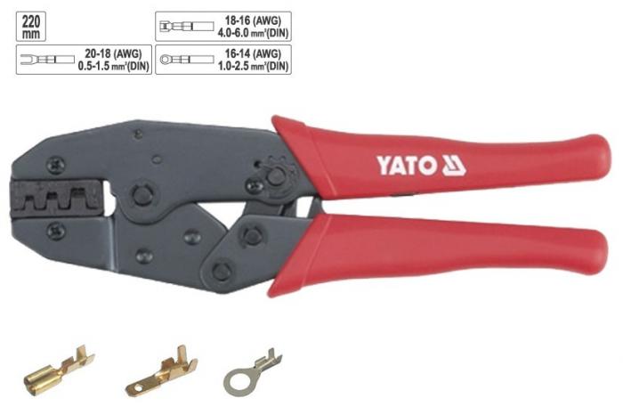

Tady YT-2250 YATO

Zajímal by mě rozdíl mezi posledníma dvěma od yato
