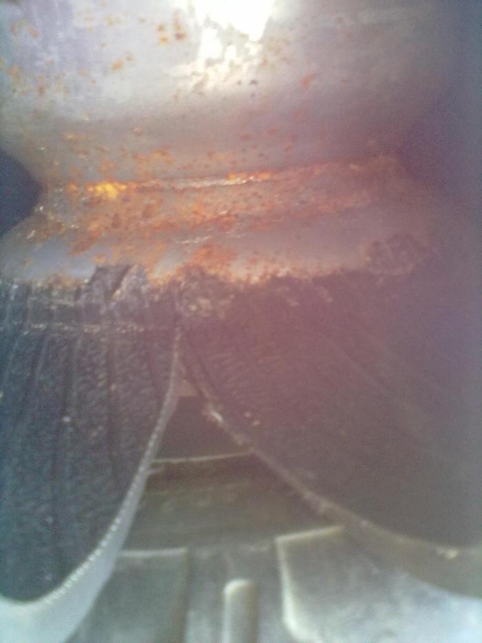

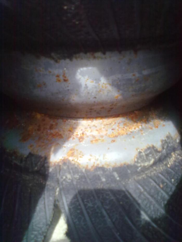

zdarec , generálkuju včíl děckám čtyřkolu atv 125 a mám zajímavý problém , jeden z mnoha :o)
nejdů zdělat gumy z ráfů , vypadá to jak přilepený nebo co , setkal se s tým už negdo ?
jak na to , než to rozjebu úplně.
díky moc !!

vis jakou silou pusobi ten pneumatickej stahovak v pneuservisu? a kdyz si vemu ze ty gumy tam mas sto let, tak ti zbejva bud je vzit do pneuservisu at je sundaj, coz si myslim ze po tom jak si je rozrezal Te poslou nekam a druha varianta je vzit flexu s malym kotouckem a opatrne aniz by si zasah do disku preriznout ten ocelovej kord v patce a pak povolej... tot vse :-)

no s pneuservisem by problém nebyl,mám hodně kamarádů , ale dyž to dám na stahovák do servisu,tam ně zlikvidujů celý disk,protože je to děsný blato materál.
co tak to natavit horkovzdušků na moráka a pomalý odlepovat ?

Tys me evidentne nepochopil :-) je tam ocelovej kord v patce, zadny prilepovani odlepovani neber v uvahu.. ty potrebujes ten ocelovej kord prerusit a pak to povoli.... je to proste, jak bych to rek....... no nasponovany.... jako prase :-)

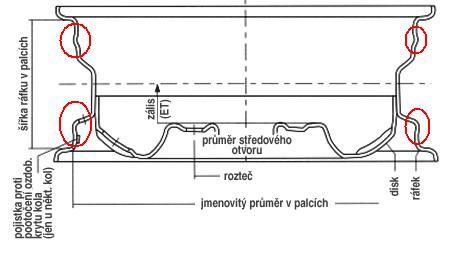

a ten stahovak prekonava ten hrb co je zakrouzkovanej a proto ty to rukama nemuzes nikdy dat sam.....

ok staci jen flexou opatrne rozfiknout a bacha na rafek :-) citovka :-)

to samantus: chlape díky moc , flexatuning zabrala , je to znovu obutý a mám pokoj :o)
