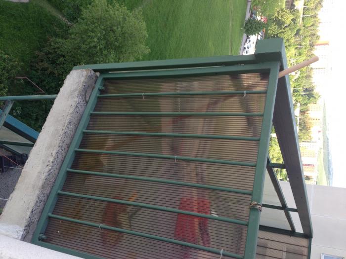

Chtel bych necim zadelat boky na balkonu a premyslim cim. Jedna se mi pouze o boky. Obeslal jsem 2 firmy, ale neni to pro ne zajimave, neodepsali :-)
Ted tam mam toto (viz foto), ale chci to az do stropu.
Napada vas co za material? Nejradsi, aby to nekdo nameril, dovezl, namontoval a zdar.
Dik za tip / Brno

o 10.06.2013, 22:32 | Tuner#2
To vypadá jak ten plast - lexan se tomu nadává mám pocit.
o 10.06.2013, 22:32 | Alííí
Tohle je normalni makrolon, jen v kourovym provedeni, ne?
Delame s nim taky, sila 8 a 10 mm, jen ten ram (hlinik) by byl takovej atyp, ze bys to s montazi asi nezaplatil...Albixon.cz
o 10.06.2013, 22:33 | AllInOne
Kdyz je to na takove plose male jakto je na foto, ale kdyz to bude pres celej bok a prisel by vitr....:-))(

Delame zastreseni 9 x 30 x 3 m, takze nejakej balkon dva na dva tu davaj dohromady uklizecky... :)
o 10.06.2013, 22:39 | AllInOne
Aliii, nevim co to je, je to kouroce. Potrebuji, aby pres to nebylo moc videt.
Rozmerove nevim, to je tak na 2,8m x 1m jedna strana

o 10.06.2013, 23:38 | Ravo
Navar si na zabradli ram z jeklu a do nej usad markolon. Vitr s tim nemuze hnout...

o 11.06.2013, 10:10 | choze
no hlavne si zjisti, jestli uz na to nebudes potrebovat stavebni povoleni, protoze pokud zadelas boky az nahoru menis vzhled domu.

o 11.06.2013, 22:06 | Alííí
Jak pise Ravo. Ram z malyho jeklu, do nej makrolon 8mm nebo 10mm a mas to. Das to do barvy, nebo jen elox.
o 11.06.2013, 22:09 | AllInOne
Choze
Jojo, ted sem mel babu ze SU na byte a neco takovyho rikala ohledne zaskleni. Snad boky nebude nikdo resit, kdyztak necham 1mm rezervu u stropu:-))
Asi to tak dopadne, musim to namyslet a nechat to nekoho namyslet.
