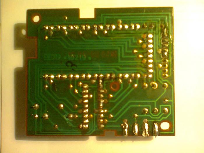

zdravim. našel jsem tenhle indikátor vybuzení, ale nevim jak ho mam zapojit. Na netu jsem nikde tohle schéma nenašel, tak jestli by mi někdo nemohl poradit. Dík :)

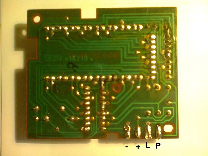

o 10.06.2013, 16:50 | Samantus | Upraveno: 2013-06-10 16:52:11
podle tohohle schematu [ Link ] jsem to vydedukoval takhle :-)

o 10.06.2013, 16:58 | KIZ96
aha.. tkaž je to na 12V to sem pochopil... ale to L a P..? to mam napojit jako na kanál k repráku..?

o 10.06.2013, 17:57 | Samantus
nene na linkovej vystup toho zarizeni...... myslim ze tohle meri uroven signalu do koncovyho zesilovace, ale opravte me jestli se mylim... 277D je moc pomala, ja tehda stavel tusim ze z nejakyho LM3915.... pouzil sem na to modry a cerveny vysocesvitivy led a to byl bordel :-))))

o 10.06.2013, 18:44 | KIZ96
linkovej výstup.? sorry že nechápu ale jsem lajk..:) ještě v tom nejsem tak zběhlej.:)
o 10.06.2013, 19:34 | michall
Na výstup z daného zdroje - cinche, pětikolík, občas i jack (ne na sluchátka), ... Po úpravě se to dá připojit i k výstupu na repro, ale pak to není indikátor úrovně a ukazuje to podle hlasitosti.
o 11.06.2013, 17:41 | KIZ96
No tak jsem to napojil na zdroj a na cinche. pustil do toho 12V a jednoho chipu se začlo kouřit.:/ ale už jsem sehnal nový tak je jen přepájim a skusim to na 5V..:)
o 11.06.2013, 21:35 | Samantus
protoze sem kokot....otoc si polaritu.. ja si neuvedomil ze je to obracene.... vymen rovnou oba.... fakt sorry... clovek se snazi pomoct a jeste to pokurvim :(
