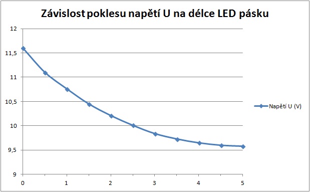

Zkousel jsem to merit a na konci 5m pasku byl ubytek podstatne vetsi, myslim ze to bylo dokonce 2V nebo i vice. V praci mam nekde udelany graf, meril jsem to kazdych 20 cm myslim. Krasne je videt, jak to pada nejvic na zacatku, exponenciala jako vysita. Proste ty medeny cesty maji docela limity a u vykonnejsich pasku (14W/m) ty proudy uz nejsou maly - cca 6A v idealnim pripade, realne je to pri napajeni z jednoho konce samozrejmne min. Takze jak jsem psal, od tech cca 2m napajet z obou stran, u 5m bych to napojil i uprostred
o 11.06.2013, 08:46 | Ravo | Upraveno: 2013-06-11 08:47:58
Tady je ten graf, o kterém jsem mluvil. Měřeno na pásku s čipy 60x5050 SMD Epistar na 1m, udávaný výkon 12W/m. Měřeno po půl metrech,jak byla místa kde se pájelo ve fabrice (líp se to měřilo). Měřilo se to nějákým multimetrem jen tak narychlo, takže spíš brát hodnoty jako orientační, chybu měření jsem nevyčísloval ;-)

To je docela rozdil uz :-O udelam to tak, koupim alu profily, v mistech pajeni to oddelim od sebe a do mist navedu napajeni to by uz mohlo byt v poho ne?
o 11.06.2013, 09:41 | Ravo
pokud chceš, aby vše svítilo najednou, tak to oddělovat nemusíš, stačí jen na ty plošky přivést paraleně to samé napájení.

V mem pripade byla tvrdost zdroje v poradku. Pripojeno na nejsilnejsi co jsem mel po ruce - 12V/400W :-)
Podle me to napeti bude padat stejne nebo jeste vic, pochybuju ze by tov cine budou vyrabet na zvlastni specialni pasky, pak by ta ohebnost sla do haje. Svitit to bude a to beznymu koncakovi staci. Schvalne to promer a uvidime, docela by me to zajimalo...
