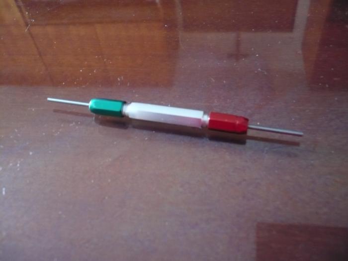

neví někdo? Má to asi 10cm, našel jsem to v práci v šuplíku :-)

kalibr na díry by to mohl být

pod barevnýma čepičkama jsou "sklíčidla" na upevnění...a už jsem slyšel teorii, že by to mohlo být na vytlačování pinů z konektoru

Souhlasím s kalibrem.

zmer si prumery tech tycek co sou upnuty a budes vedet ;)

Kalibr na díry jak už bylo řečeno. modrá do díry pujde zasunout, červená ne. vem mikrometr a uvidíš že červená je o chlup větší :-)
