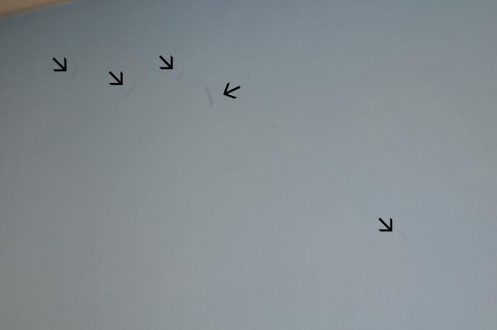

Ahoj, už delší pozoruju na některých fotkách tyto nešvary na fotkách. Je to na čištění čipu?
Ukazuje se to při delších časech, zkoušeno s různými objektivy abych vyloučil vadu objektivu.
Díky
K.
foto k příspěvku  od C...arlos

Zkus aktivovat funkci dust off, či jak se to jmenuje, je to v menu. Ale to jis asi už dělal.

to vypadá na špinavej snímač
o 03.06.2013, 12:28 | Mr.Scully
Čištění snímače, které je ve foťáku, je vcelku k ničemu, resp. vezme jen menší prach. Normálně to profoukni, ideálně balonkem, abys tam nenaplival. Prach na snímači je naprosto běžná a naprosto triviálně odstranitelná věc.

Až nebudeš fotit papíry, tak to neuvidíš. Jestli budeš clonit na 22 a fotit čistý nebe, tak asi jo, nech si to vyčistit vlhkou cestou v servízu.
o 03.06.2013, 14:21 | C...arlos
RedBaron: tato fotka je zrovna zeď na f10. Dělá to ale i u jiných, ne zrovna oblohových fotek. Ale jo máš pravdu, když nad tím tak přemýšlím, tak tyto nešvary jsou u fotek oblohy, krajiny, atd.
Už servis zjišťuju.
Díky
o 03.06.2013, 14:41 | Mr.Scully
Jj, prach se objevuje i na výrazně nižších clonách. Stačí fotit třeba dovolenou na F8-9 a je zahnojený nebe na každý fotce.
Čištění snímače tě vyjde na osm stovek (AWH), není lepší to fakt napřed zkusit ofouknout?
o 04.06.2013, 06:45 | RedBaron
jj, za pokus to stojí. V co nejbezprašnějším prostředí, snímačem a dírou dolů, stačí na to klistýrový balónek za 59,- Kč z lékárny. Když to nepomůže, tak vlhké čištění. Pokud se nemýlím, ke každému Nikonu a kor ke staré D300 by mělo být pár kuponů na čištění zdarma, tak se to nechá využít.
