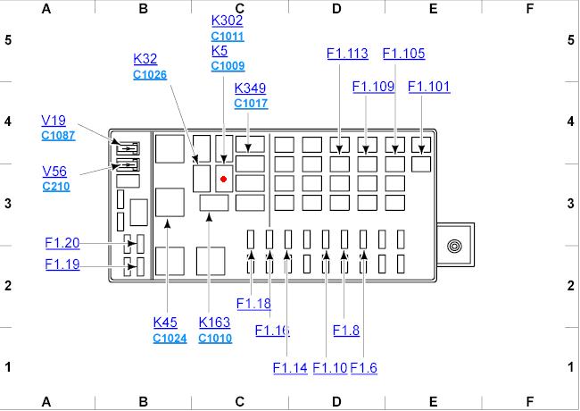

to je rok 2000 - 2006? podle toho co popisujes je jen vlozeny rele na DRL tot vse.. vsechno co popisujes je naprosto normalni v rezimu DRL
jinak je to rele K5 oznaceny cervenou teckou
U 2006 a vejs je to uz jen softwarova zalezitost... zadna zavada to vsak neni ani u jednoho modelu

Rele jsem vindal a auto se chova tak jak ma.
V knizce je rele oznaceno jako R8.
Jen mi tedy vysvetli na co jsem mel pod vypinacem krabicku kde jsem si to mohl ovladat s kabiny.
Stacilo tedy jen mit vlozene rele a vse jse takto chovalo ?
Rele je znaceno jako R8 a podle popisu jde rele : Svetla pro jizdu ve dne , nebo zemnici rele vozidel s ABS.
