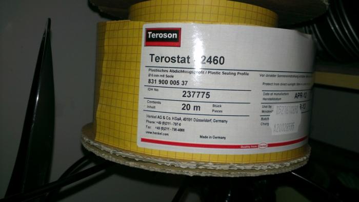

Ako Zdeny60, butylpásky hľadáš. Nápoveda, u BMW to trebárs nájdeš pod týmto kódom a názvom:
foto k příspěvku  od muSlim
o 29.05.2013, 10:11 | AR
slim: u bmw to je jako nějaké pásky co si nalepíš na dveře? co si za to chlapci řekli?
o 29.05.2013, 10:15 | muSlim | Upraveno: 2013-05-29 10:15:58
AR: u nás v ČR to ani nekúpiš, aspoň tak mi tvrdili v troch dílerstvách, ja som to nechal doviezť z Reichu, takto ako to je tých 20m to stálo tuším niečo okolo 1.4k a áno, sú to pásky cca. 6mm priemer
o 29.05.2013, 10:17 | AR
ok díky. 20m...;) to budeš asi často rozebírat dveře co ;)
o 29.05.2013, 10:20 | muSlim
AR: ale ni, ja som nevedel že to je celé balenie, to tam nepísali :-D Tak som spravil vodnú clonu na celom aute preventívne... a ešte na ďalších troch kamarátových autách a na jedno auto mám doma rezervu v prípade výmeny vozu :-)
