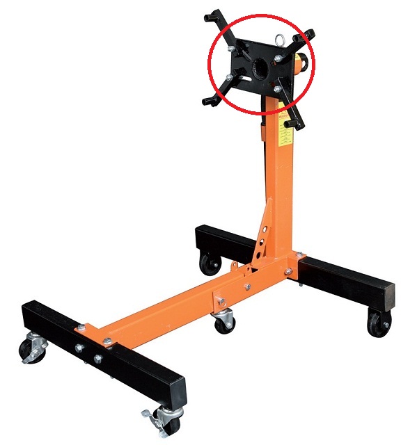

Zdarec lidi chci se zeptat jestli někdo z vás vlastní viz obrázek a pokud ano jestli by byl tak laskav a mrknul mi na rozměry toho držáku co je zakroužkovanej.Díky všem

Jde mi spíš o to že tu upínací hlavici potřebuju vyrobit tak proto ty rozměry.

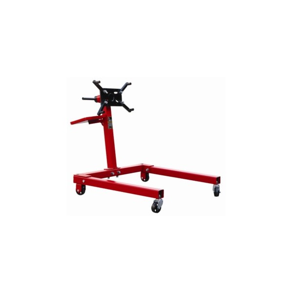

foto k příspěvku  od Honza2.016v
o 25.05.2013, 19:17 | AUTOHIFICENTRUM Liberec
tady si ho můžeš koupit...bazarový
o 25.05.2013, 21:52 | J.O.G.I
Honza2.016v: To by si byl fak hodnej.Moc díky
o 26.05.2013, 13:06 | Honza2.016v
- trubka na který se to otáčí má průměr 60mm (stěna 3mm)
- deska silná 8mm
- rozměry desky 260mmx150mm
- v desce mam pouze vrtaný díry pro uchycení těch ramen a ty maj rozděč 200x90mm a šrouby 10tky...
o 26.05.2013, 19:25 | J.O.G.I
Honza2.016v:Super moc díky.
