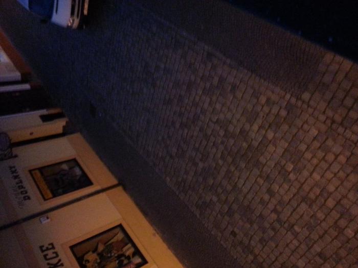

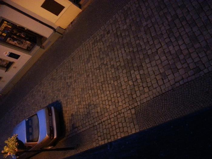

Jelikož si nedávno 2 borci udělali z mýho auta běžeckou dráhu, tak poslední dobou nemám moc klidný spaní a chtěl bych nějak pořešit monitorování auta. Auto je moc široký tak na domů nezajedu a stojím před barákem.
Je nějaký řešení cca do 2000Kč? Na ebayi je toho spousta. Chtěl bych dát ke každýmu oknu kameru, takže celkem dvě. A asi nejspíš nějakou s přípojením na internet, aby se tam ukládal záznam, ale vůbec netuším jestli se za to něco platí. Případně aby se ukládal na nějaký externí uložiště. PC zaplý nechci mít.
Požadavky jsou aby i v noci byli rozeznatelný tváře, ulice je osvětlená pouličníma lampama, tak to snad nebude problém viz foto.
Díky za každou radu.

Za 2000 nic takového, co by umělo za těchto světelných podmínek a při této ohniskové vzdálenosti nahrávat tak, aby bylo možné rozlišit obličej, prostě není. Za desetinásobek ceny už teoreticky ano, Sony SNC-CH280 třeba.
